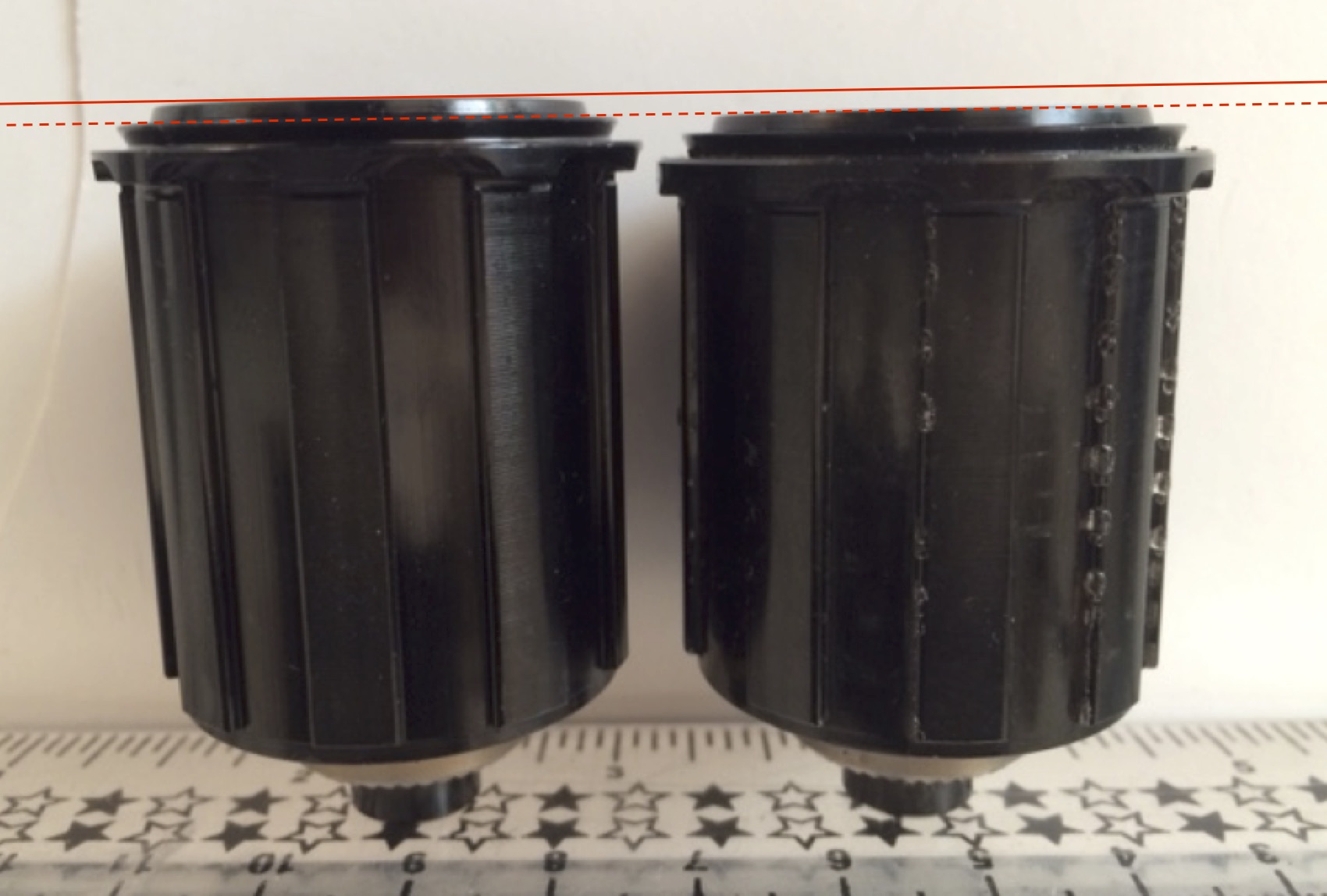

Messagede leratz06210 » Jeu 21 Jan 2016 09:25
voila les deux CRL
au gauche le 10v
à droite le 11v

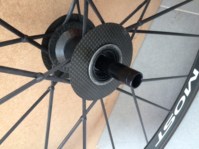

Messagede leratz06210 » Jeu 21 Jan 2016 09:34
Je parle de cette bague là (opposée au coté CRL)
Mais avant de dois arriver à sortir cette axe???

Messagede leratz06210 » Jeu 21 Jan 2016 09:53
C'est cette différence qu'il faudrait enlever à la bague opposée?

Messagede leratz06210 » Jeu 21 Jan 2016 10:24
J'ai réussi à la sortir en insérant un axe métallique à l'intérieur de l'axe creux de la roue.
Voila la pièce
Pour enlever de la matière de façon à compenser la différence de longueur cela va être chaud! Il faut faire usiner une nouvelle pièce.

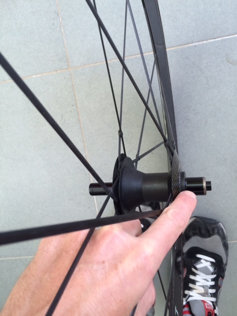

Messagede leratz06210 » Jeu 21 Jan 2016 10:34
Il y a de façon certaine un problème de longueur, car qd je monte les LW en configuration 11v il faut écarter les bases du cadre pour faire rentrer la roue alors qu'en configuration 10v cela rentre sans problème.

Messagede leratz06210 » Jeu 21 Jan 2016 10:44
Pas énorme, 2mm, mais c'est assez pour devoir contraindre le cadre pour y loger la roue.

Messagede lorentz » Jeu 21 Jan 2016 22:04
leratz06210 a écrit:voila les deux CRL
au gauche le 10v
à droite le 11v
si j'arrive à sortir l'axe de roue je pourrai avoir accès à la bague opposée. En usinant cette bague, c-a-d en enlevant l'épaisseur qui équivaut au décalage entre les deux CRL cela devrait être bon? Non
l'embout du crl semble plus long en 11 v qu'en 10v
bizarre non ,il devrait etre plus court ?
le corps de roue libre 11v n'a t'il pas ete livre avec un embout 10 v

Le kit de conversion CRL 11V que j'ai reçu de chez Probikeshop est plus long que celui d'origine en 10V
Pour le coup la différence est bien visible sans lunettes.
A gauche : CRL 11V avec la bague 11V (qui elle aussi est plus longue que la 10V)
A droite : CRL 10V avec sa bague 10V
je jette l'éponge
