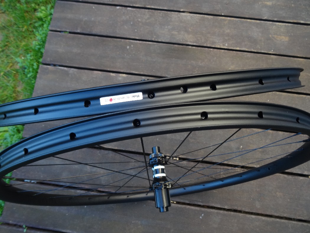

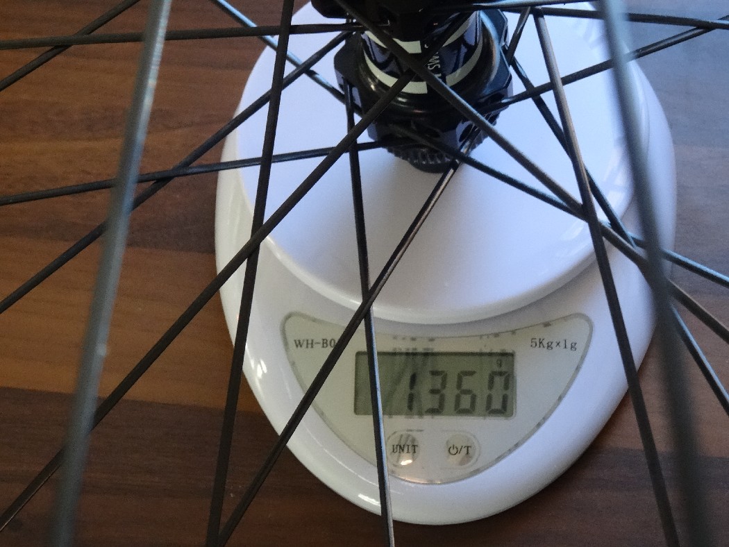

Je suis étonné par le poids du montage "Hope Pro 2 EVO + 32 Sapim cx-ray + jantes Lucky Jack "renforcées"
J'arrive plutôt à 1470gr...

Jantes : 350g x 2
Rayons cx-ray : 4,25g 260 mm soit 272 g
Ecrous Sapim Polyax Alu 14mm : 20g pour 64 écrous
Moyeux HOPE Pro2 Evo 40T : Avant: 179g (en 15mm) Arrière: 304g (en 142*12, 10v)
Scotch : 8gr
Valves : 10gr
1493 gr CQFD

Tu rajoute un peu de poids pour les rayons vu qu'on est en 29" et non pas 26", ce qui permet d'arriver à un gros 1500g ;)

Pour info j'ai reçu la réponse de Duke, qui au passage sont assez réactifs. Ils m'indiquent que compte tenu de mon poids et du programme que je réserve à ces roues, des LJ29
renforcées (~360gr la jante) feront l'affaire.
Je viens de lire le poids vérifié d'un montage Hope pro 2 evo + cx-ray + Duke LJ29 à 1538gr la paire, valve, tape et ligatures comprises.
Avec ~30gr en plus par jante pour des LJ29 renforcées je devrais donc même être ~1600gr... Ce qui ne fait que 40gr de moins sur la paire par rapport aux Spe' Roval Control 29 carbone...
Etant rassuré sur la solidité des LJ29 renforcées, le choix n'est plus si évident vu le poids réel du montage Duke.

Messagede thomas » Mar 15 Déc 2015 14:34
A mon avis, le poids vérifié que tu as lu était justement pour des renforcées.
Car des normales font maximum 1460gr nues en Hope (660gr de jantes, 500gr de moyeux, 300gr de rayons) en visant large.
Tu rajoutes les 60gr de renforcement, les 20gr de tape et les valves et tu arrives aux 1540gr.

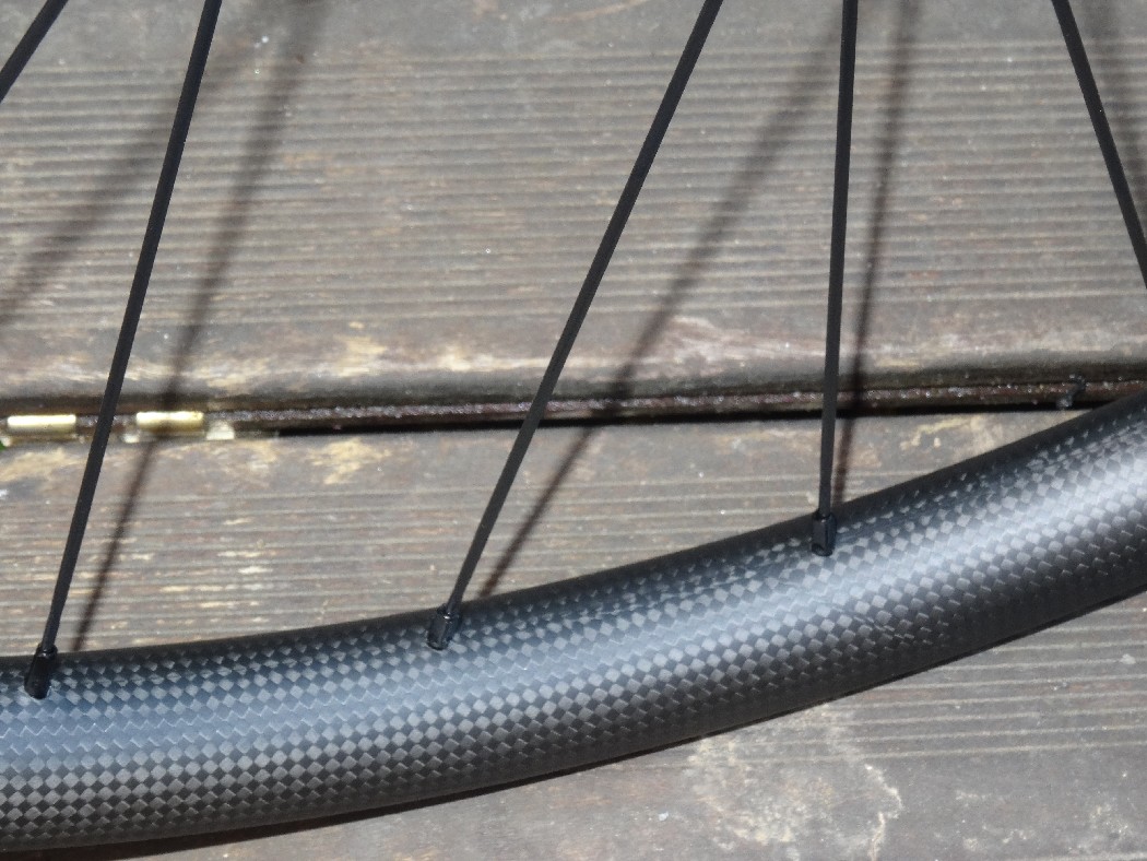

Messagede thomas34 » Mar 12 Jan 2016 15:11
Je vous présente mon montage, il s'agit de mes premières roues carbone
Moyeux :
DT Swiss 350S / corps shimano
Rayons ;
Cx ray 28/28
Jantes génériques asymétriques sans crochets :
Int : 25mm / ext 30mm / hauteur : 21mm / finition 3K mat
Poids : 1360 gr (sans vavles et sans scotch)
Je suis agréablement surpris du poids, je pensais être autour de 1440 g....les jantes en finition 3k ont dues me faire gagner quelques grammes.
Je ferai bientôt un CR
