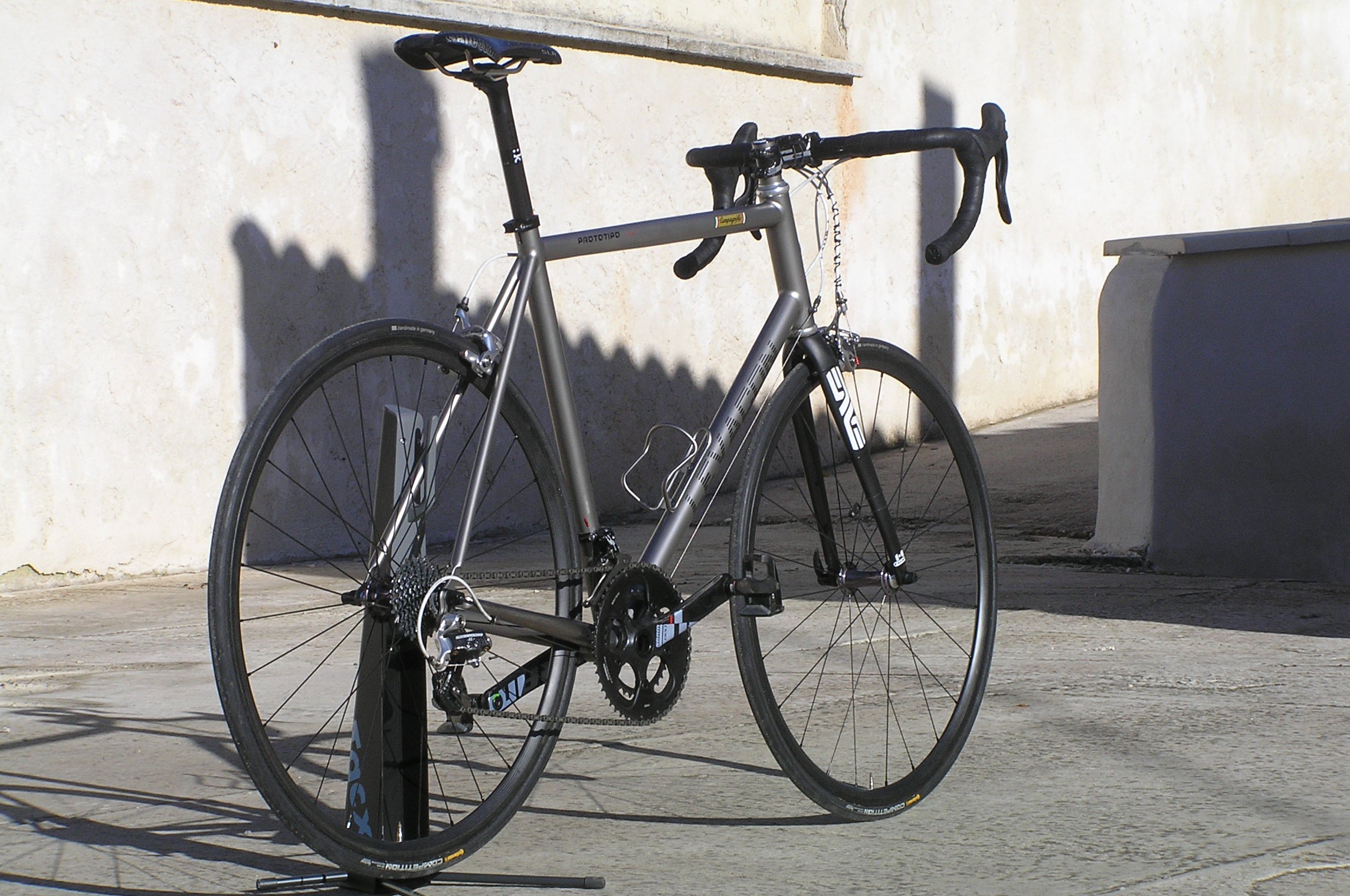

@Fireblade : En effet, le premier montage n'était pas top. Ceci dit il tenait mais les sauts étaient vraiment difficile à supporter. J'espère que ce nouveau montage sera meilleur. C'est en cours de séchage maintenant :
Du coup les Campa Shamal passent sur le Colnago :
