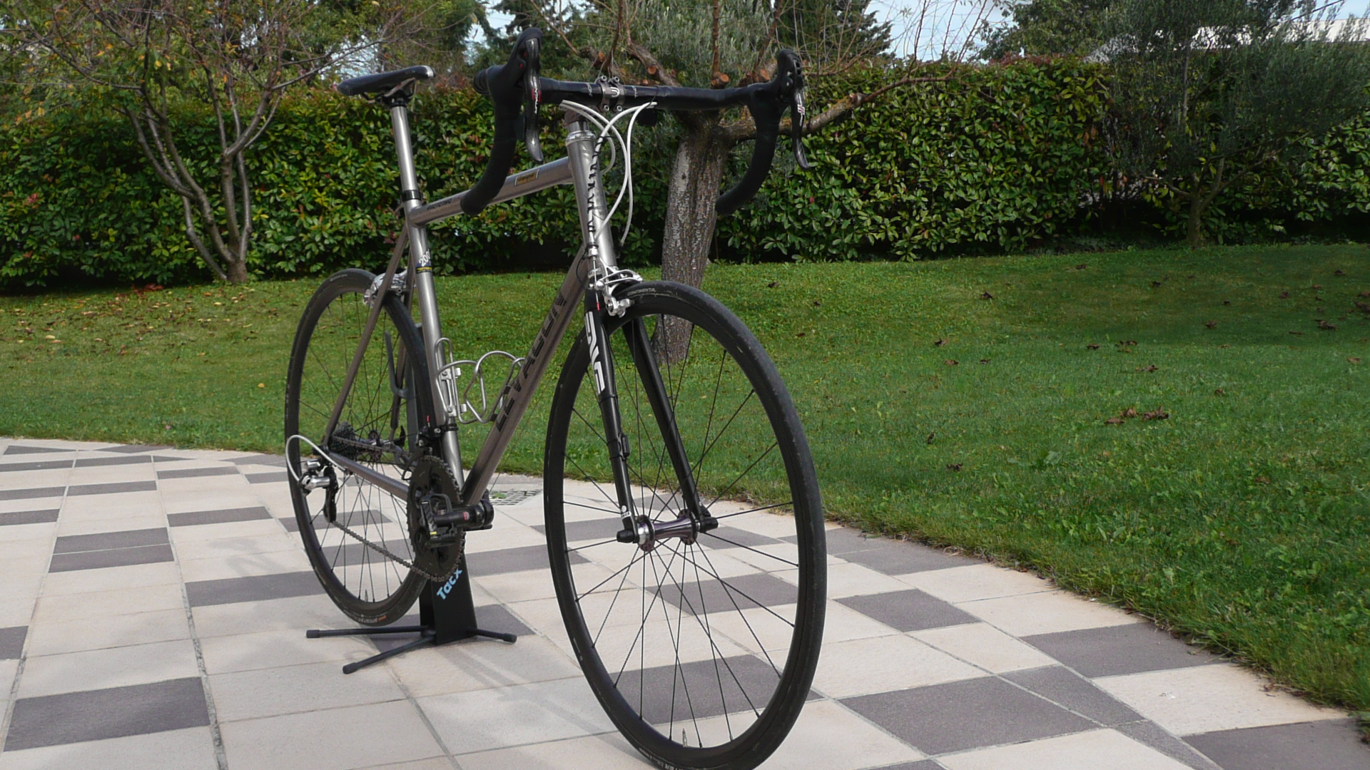

Messagede soracabana » Mar 14 Oct 2014 18:21
Montage des roues Asterion sur le titane. Dans cette configuration le vélo descend à 6.5kg avec les pédales.
Pour le boyau de secours j'ai acheté un Veloflex Record très léger de manière à ce qu'il rentre pré-encollé et plié dans le bidon porte outils de 0.450l prévu à cet effet. A mon grand étonnement ça rentre.
Premier essai de 30 kilomètres hier puis de 60 aujourd'hui. Pas de commentaire pour le moment car d'une part les moyeux sont en rodage et n'ont donc pas la fluidité qu'ils doivent avoir en temps normal et d'autre part en montant le boyau arrière j'ai dû mal le centrer car j'ai un saut ce qui empêche pour le moment de véritablement me rendre compte de ce que donnent ces roues par rapport aux Shamal Ultra que j'utilise en temps normal. J'ai essayé de recentrer le boyau en le dégonflant puis en le décollant afin de l'ajuster ce qui a amélioré la chose mais il y a encore un saut au niveau de la valve. Je vais voir si j'arrive à rétablir la situation sinon je changerai le boyau. Pas une partie de plaisir de monter ces boyaux! Je ne sais pas si cela vient de la marque, du type de boyaux ou parce que je suis un manche mais ce n'est pas le meilleur côté de la chose que de se taper ce montage.
Par contre les boyaux tiennent, ça à l'air d'être du solide et je n'avais pas d'appréhension en roulant.

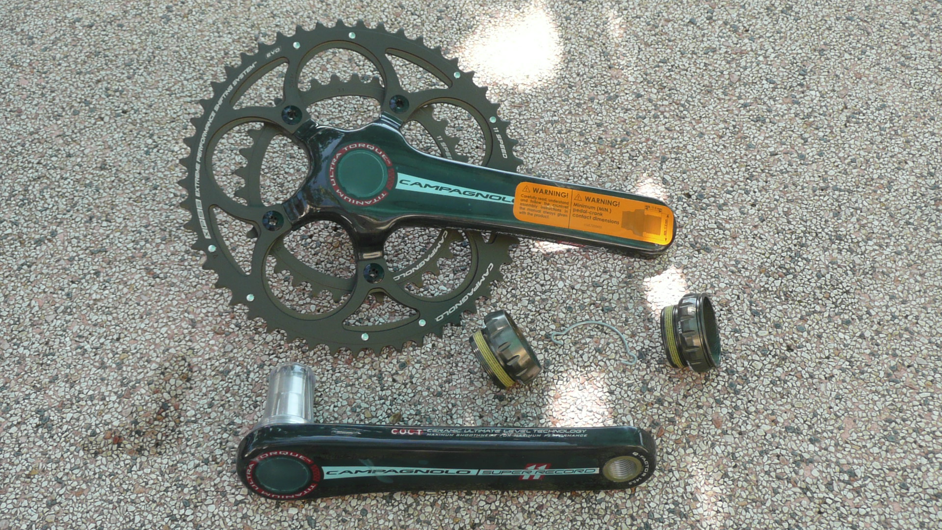

Le choix du pédalier a été expliqué au début du post.
Bien entendu j'aurais préféré un Campa SR à axe titane comme celui que j'ai monté sur un autre projet :
Mais il me fallait un véritable BB30 au vu du cahier des charges du cadre.
En effet, ce serait intéressant de poncer le Sram, de le revernir et d'y monter d'autres plateaux (Stronglight CT2 par exemple) mais pour le moment ça fonctionne bien donc je ne démonte rien. On verra dans le futur lors d'une maintenance éventuelle.
soracabana

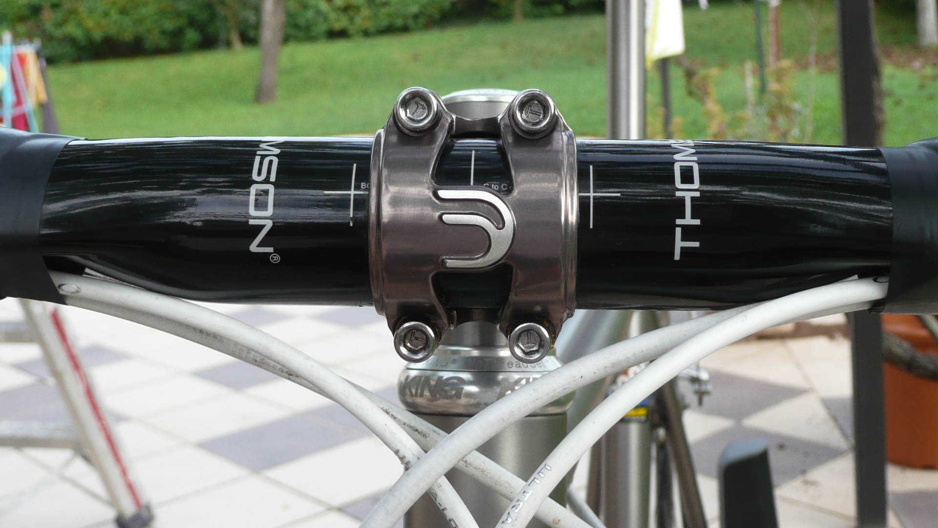

Messagede soracabana » Mer 15 Oct 2014 14:34
Un essai avec une nouvelle potence en espérant que la mésaventure qui m'est arrivée avec le cintre FSA ne se reproduise pas avec le Thomson.
Elle a la même couleur que les moyeux Pewter Chris King.
soracabana
Re: Commande d'un nouveau cadre Titane LeVacon
Messagede Fireblade07 » Mer 15 Oct 2014 15:04

Messagede samuel » Mer 15 Oct 2014 17:42
Je confirme pour la fluidité des moyeux Campa, avec trois montages en moyeux Record... Jms testé de moyeux CK, mais pour les moyeux Tunes et DT, qques centaines de km améliorent la fluidité.
Pour le boitier, suffisait de prendre un BSA ;) , et tu pouvais monter un pédalier Campa... C'est plus beau et mécaniquement, çà se compare pas à un BB30 . En tout cas, beau montage.
