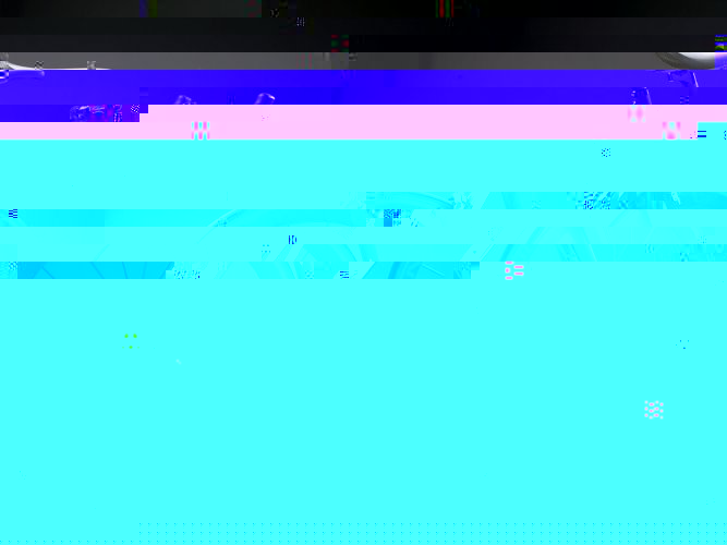

Voilà ce que ça donne avec le logiciel que m'a conseillé jeje85 :
A noter que je n'ai pas pu, ou su, définir les diamètres de tubes ni remplacer le cintre qui sera différent de celui-ci.
On constate que la douille est très haute, la longueur du tube supérieur est courte, la tige de selle a une sortie conséquente malgré un sloping faible et le triangle arrière est très grand. Pas facile de faire un vélo qui ressemble un petit peu à quelque chose avec ces cotes, désolé mais c'est le maximum que je puisse faire...
Lorsque je me rendrai chez JPLV, je verrai un peu ce que lui trouvera. Il y a des chances que cela soit différent au niveau des angles de tube de selle et de direction ou au niveau de la longueur mais je ne pense pas que l'on soit très éloigné de cela.

Samuel, ton vélo a une taille beaucoup plus petite que le mien. Cela influe sur la rigidité générale et par la même sur le confort.
On dirait que ton vélo n'est peut-être pas tout à fait à tes mesures. Il y a deux choses qui me font dire cela en regardant la photo :
- la selle est positionnée très en avant, l'axe de la selle coïncide avec l'axe du tube de selle. Il serait peut-être intéressant d'essayer une tige de selle sans recul ou un angle de tube de selle plus grand pour voir.
- La hauteur de la selle est quasiment la même que celle du cintre. Comme s'il n'y avait pas de drop. Peut-être es-tu trop relevé sur ton vélo?
Sinon, les Rewel sont réputés assez rigides, les tubes sont d'un diamètre conséquent. Le tube de selle à l'air d'avoir un angle de moins de 73°, il est possible que tu pousses au lieu d'appuyer lorsque tu pédales. Par contre tes roues devraient te donner du confort, elles ne semblent pas extrêmement rigides (peut-être que je me trompe)?
A part cela, ton vélo est très bien monté et je le trouve beau. Félicitations.
Tu peux constater sur mon dessin que nos morphologie doivent être très différentes. Le cadre est beaucoup plus haut. Malgré une hauteur de douille de folie (215mm, introuvable dans le commerce de série sur un vélo de longueur 557mm) et une sortie de selle minimale (780mm alors que je peux rouler aisément avec 810mm, je l'ai d'ailleurs fait pendant longtemps), j'ai un drop entre la selle et le cintre d'encore 7cm! C'est cela la base de mes problèmes de dos. Sur un vélo de série, je roulais avec un vélo d'une longueur de 565 (voire 570 parfois) et une douille de 165mm (voire 155 parfois). Ce qui me donnait un drop de coureur de contre la montre surtout lorsque je sortais la selle à 810mm! Difficile à supporter avec deux lombaires cassées.
Si je commandais un vélo avec ton drop (il me faudrait une douille de 285mm!) et bien entendu une longueur adaptée également, tige de selle intégrée ou pas, avec ou sans recul, mon dos ne souffrirait pas.
Je pense que ces cadres sont plus rigides :
