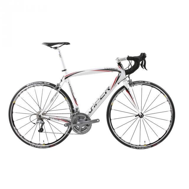

cependant je regarde tout de même sur l'éventualité d'un velo complet, surtout quand je vois ça:
http://www.probikeshop.fr/viper-velo-complet-verbier-carbone-ultegra-triple/70462.html
