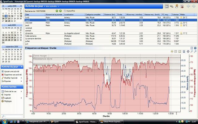

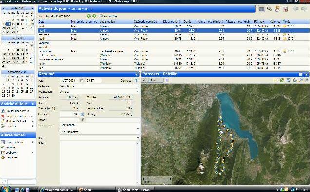

Messagede cpt-caverne01 » Lun 7 Sep 2009 10:49
salut je peux te répondre 8)
j'ai possédé une polar s625x, je possède maintenant une garmin 305 et mon épouse a une garmin 405
concernant le profil tu peux le créer il n'y a aucun soucis et tu peux meme voir ton parcours via google earth ou via un très très bon logiciel gratuit qui se nomme sporttrack, tout est repris, vitesse, cardio, dénivelé, etc, etc
tu peux meme ajouter un capteur de cadence voir capteur de puissance suivant le modèle que tu prends
en revanche pour les 2 garmins, tu n'auras pas de cartographie si tu veux avoir la cartographie il faut partir sur un modèle comme le garmin 705.
Depuis que j'ai la garmin 305, chaque fois que je fais une sortie vélo ou encore course à pied, je la prend, elle m'est devenue "indispensable" car j'aime pouvoir analyser mes résultats (normal je suis prof de sport :D )

j'ai aussi un forerunner 305 + utilisation des sporttracks. Tres content

pour le denivelé, il faut ajouter un plugin à sporttrack qui va le dénivelé sur le net donc super précis.
autrement j'utilise aussi memory map (payant) qui lui aussi t'indique le dénivelé.

Dans SportTracks, n'oubliez pas aussi d'enlever le "lissage' des données :
Réglages / Affichage / Analyse
Décocher les 5 cases.
