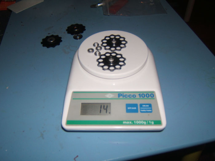

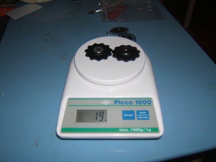

Messagede ERIK » Jeu 4 Déc 2008 08:21
ClowN a écrit:Euh je pense que sur les derailleur ultégra c'est des galets dura ace ? Donc quel est le poid des galets dura ace ? Ou bien quel gain de poid je ferrais environ ?
Galets DA:
Galets Tiso:
Je te laisse faire le calcul :wink:

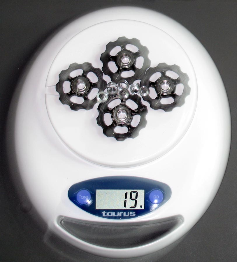

Messagede Bernie » Jeu 18 Déc 2008 19:41
Mes Nobu sont arrivées :lol:
Désolé pour les reflets :oops:
Bernie
Messages: 341
Inscription: Ven 4 Mai 2007 17:46
Localisation: Espagne
Messagede benj' !!!! » Jeu 18 Déc 2008 20:53
:roll: tu mets deux dérailleurs ?
benj' !!!!
Messages: 4286
Messagede Bernie » Jeu 18 Déc 2008 23:26
benj' !!!! a écrit::roll: tu mets deux dérailleurs ?
Ménon :lol:
C'est pour mon Blackbird et pour mon mulet. Les deux sont montés en Campa Record.
