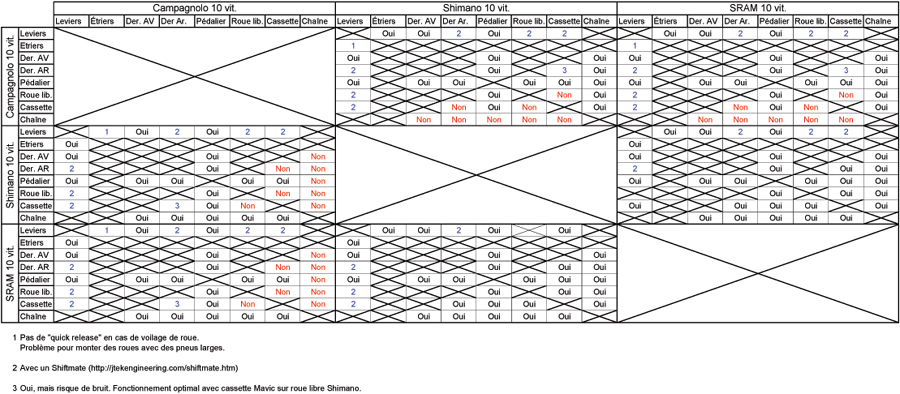

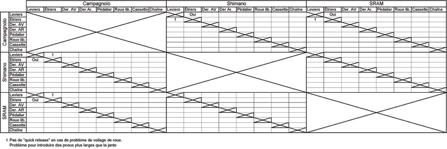

Messagede Bernie » Sam 22 Nov 2008 16:58
Je viens de commencer un tableau récapitulatif - 10 vitesses - pour condenser tout ce qui a déjà été dit sur ce forum. Voici à quoi celà va ressembler.
Qu'est-ce que vous en pensez ?

Messagede Rudolf80 » Dim 23 Nov 2008 18:21
Bernie a écrit:Je viens de commencer un tableau récapitulatif - 10 vitesses - pour condenser tout ce qui a déjà été dit sur ce forum. Voici à quoi celà va ressembler.
Continues comme cela. :wink:
Rudolf80
Messages: 558
Inscription: Sam 23 Déc 2006 15:06
Localisation: Amiens (80)
Messagede Bernie » Dim 23 Nov 2008 19:58
Voici ce que celà donne :
Vos commentaires sont les bienvenus :lol:
Bernie
Messages: 341
Inscription: Ven 4 Mai 2007 17:46
Localisation: Espagne
