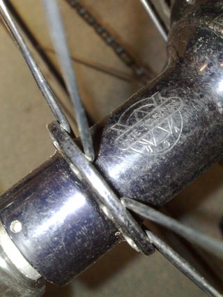

Voici deux photos illustrant les propos d'Adrien, avec les mêmes moyeux, montage en radial à l'intérieur . Les angles des rayons ne sont pas exactement les mêmes, mais sont vraiment fort proches. Ma roue avant est en CX-ray et ma roue arrière en Aerolite (côté opposé RL).
Image Image
(pas de commentaires sur la propreté de mes moyeux :oops:)
si c'est bien 6,2mm vs. 7mm, je dirais que l'idéal, à vue d'oeil, pour mes moyeux serait plutôt de 6,5mm, :!: ceci pour des rayon intérieurs.
Est-ce qu'un rayon au coude trop petit n'est pas également une cause de créations de contraintes pouvant amener à la casse du rayon ?

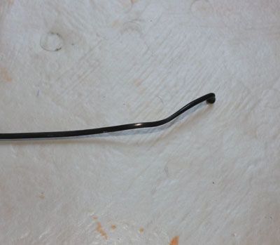

Pour la ductilité, je préfère un rayon ductile donc résistant en cas de choc. Ça permet d'éviter les griffes sur le cadre ou la fourche car le rayon reste parfaitement en place:
Un rayons DT Aerolite après chute:

Merci fbi pour les illustrations, c'est très clair, même si les moyeux ont besoin d'un bon coup de polish.
Quelques commentaires quand même: la partie conique des Cx-ray de ta roue avant ne sont pas insérés à fond dans le flasque et pourtant on remarque déjà l'espace entre le flasque et le rayon. Sur les Aerolite de la roue arrière ils sont bien mieux insérés et ils sont plaqués contre le flasque.
Si tu ligatures tes rayons tu n'as aucun risque de rayer le cadre après la casse d'une rayon...
Et puis en VTT on casse autant les CX-Ray que les Aerolite... Mais jamais au niveau du coude lorsque la roue est correctement tendue (sauf si la chaîne est passé dans la roue). Preuve que le coude n'est pas vraiment un problème et qu'il faut chercher les avantages ailleurs (je prépare un dossier à ce sujet).
