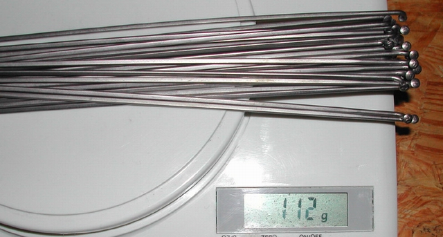

Messagede Grubert » Dim 9 Déc 2007 17:55
Nuts a écrit: Si je veux persister dans l'exclusif, il faut que je cherche un rayonnage titanr type Pillar PST aero 1430 mais je n'en entend pas que du bien donc si quelqu'un à un retour d'expérience je suis tout ouî.
L'année dernière, je me suis monté une roue avant avec des rayons Pillar ti ( Tune Mig75 + ZTR355 en 28 rayons ). Ce ne sont pas des PST aero 1430, mais des rayons de 2mm légèrement applatis pour faciliter le montage. Honnêtement, je ne ressens aucune manque de rigidité par rapport à une roue montée avec des CXray. On peut supposer que leur plus gros diamêtre compense la plus grande souplesse du titane par rapport à l'acier. Cela dit le gain de poids est faible: 112 g pour 28 rayons contre environ 120 g pour des CXray. Je ne suis pas sûr que cela en vaille la peine.

Messagede Nuts » Dim 9 Déc 2007 18:10
proracing a écrit:Pourquoi vous monter tous vos roues Vb en 28 rayons ?
Des 32 trous en V brake n'est pas justifié, le couple de rotion lors du freinage avec des discs et transmis du disc au moyeu puis a la jante via le rayonnage, d'ou l'interet d'une 32 trous en disc!
Ta remarque est juste Grubert, ca fait chére du gramme pour passer en titane...Par contre les CXray vous montez les race ou les laser?

Messagede proracing » Dim 9 Déc 2007 18:12
Oui mais il y a pas que le freinages , il est les forces transmissent au pédalage et aussi les forces tranversale en virage !

Messagede Grubert » Dim 9 Déc 2007 18:17
Je ne monte que les roues VB avant en 28 rayons; jamais eu de problème. Mais 32 rayons à l'arrière.

Messagede Nuts » Dim 9 Déc 2007 18:18
C'est juste, le pire je pense sont les passages en danseuse qui font travailler le rayonnage radialement tous en exercant une traction pour l'arriére. Ceci dit c'est pas avec ma puissance équivalente à une demi perceuse sans fil que je vais allonger mes rayon... :wink:
