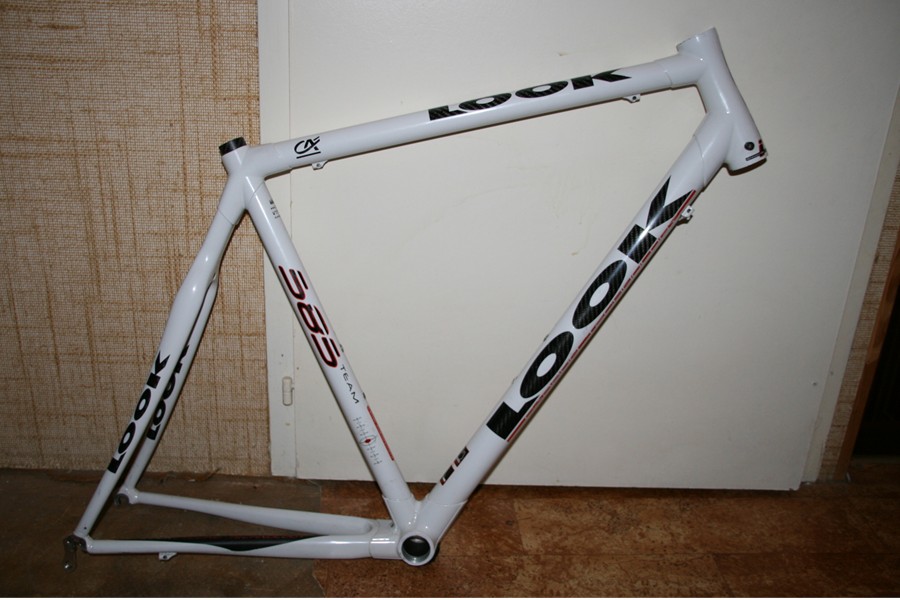

Messagede 585nico » Mer 28 Nov 2007 17:47
:idea: Voila le probleme est reglé :
Le cadre a fait un petit tour au Service Course du credit agricole. Le mecano a percer ( avec beaucoup de soin ) le raccord bases/haubans pour faire sortir l'eau.
Un grand merci a ce monsieur... :wink:
Resultat : 39 grammes en moins. Cadre à 1091g maintenant :D :D

Messagede 585nico » Mer 28 Nov 2007 18:37
C'est la pate coté gauche. Il y avait plus d'eau dans le haubans gauche...
585nico
Messages: 1948
Localisation: Pas loin d'ici
Messagede 585nico » Mer 28 Nov 2007 18:41
Photo du cadre seul :
585nico
