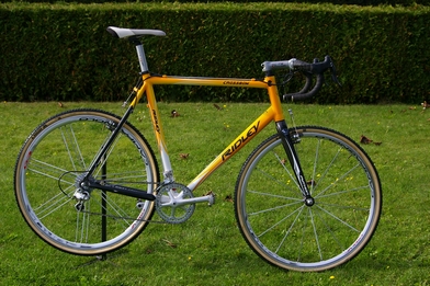

Messagede cyclocrossman » Dim 10 Aoû 2008 19:45
Quels sont les freins les plus légers qui existent pour le cross?
cyclocrossman
Messages: 131
Inscription: Dim 18 Nov 2007 21:28
Localisation: Crisnée (Belgique)
Messagede jordan-keops » Dim 10 Aoû 2008 19:46
cyclocrossman a écrit:Quels sont les freins les plus légers qui existent pour le cross?
En cross le plus léger c'est pas le plus important...tu as quoi comme velo?
jordan-keops
Messages: 1294
Localisation: AVENSAN 33480
Messagede cyclocrossman » Dim 10 Aoû 2008 20:06
J'ai un ridley crossbow
cyclocrossman
Messages: 131
Messagede jordan-keops » Dim 10 Aoû 2008 20:42
cyclocrossman a écrit:J'ai un ridley crossbow
Une photo, c'est sympa de voir le velo :wink:
jordan-keops
Messages: 1294
Messagede Kodak » Dim 10 Aoû 2008 20:43
Je roule aussi avec des frogglegs et je n'ai jms eu ce type de problème, serre plus fort la vis en fesan attention de ne pas foiré le pas de vis, sinn achete des patins a cartouche ( style BBB) tu choisira la gomme que tu veux mettre et t'évitera de devoir tout changé quand tes patins sont morts
Kodak
Messages: 128
Inscription: Mer 11 Juin 2008 16:20
Messagede cyclocrossman » Dim 10 Aoû 2008 20:59
Voilà la bête
cyclocrossman
Messages: 131
Messagede jordan-keops » Dim 10 Aoû 2008 21:40
cyclocrossman a écrit:Voilà la bête
:wink:
jordan-keops
Messages: 1294
Messagede Rederik » Dim 10 Aoû 2008 21:48
