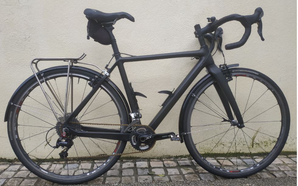

dbx79 a écrit:Montage terminé, prêt à partir !
9,2kg.
Je déterre ce sujet. Alors quel retour plus de 2 ans après ? (Comportement, fiabilité,....)

Messagede dbx79 » Dim 15 Mar 2020 16:40
ça roule très bien ! Le vélo a environ 12 000 km, j'ai fait quelques modifications,
- ajout d'un PB (tout au moins pour l'hiver),
- remplacement du dérailleur arr XT par un 105 avec une rallonge de patte,
- remplacement du triple par un double, en XT.
Denis
