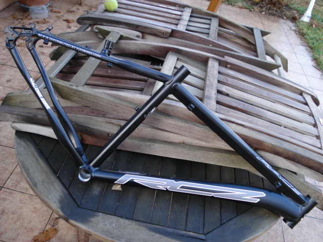

Bon, au lieu de multiplier les post et au vu de tous les problemes que je rencontre je vous expose mon montage avec les première photos et l'évolution que ça prend .
J'ai fais 3 cyclocross avec un vieux vtt tout rigide de 12 kg .. dur dur .
Le cadre, je l'avais déjà donc je vais m'en servir , il fais 1510g patte de dérailleur compris et il est trés connu du web pour son prix plancher , il s'agit du RCZ :
:Image
donc mon but c'est d'utiliser ce que j'ai déjà :
manettes shimano 105 8v
dérailleur arrière 105 triple
pédalier Slk route mega-exo compact + plateau 38
boitier de pédalier noname
dérailleur avant lx
cassette XT 8v 11-28
cintre deda newton OS (en commande)
potence DKT 110mm OS à 113g ( voir mon post: http://www.julmtb.com/forum/viewtopic.php?t=19203&postdays=0&postorder=asc&start=0)
leviers frein cycloX tektro
mini v-brakes
selle SLR
tige de selle KCNC ti prolite ou use alien pavé
chaine,gaine et cables évidemment.
reste :
les roues ( mes roues de route , surement mes bontrager racexlite ou mes aksium)
les pneus ( schwalbe CX pro light en commande )
la fourche ( ???)

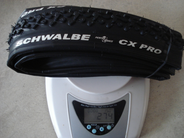

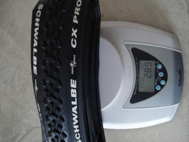

reçu les pneus:
c'est leger!! je pense les monter en chambre latex pour les crevaisons , on verra.

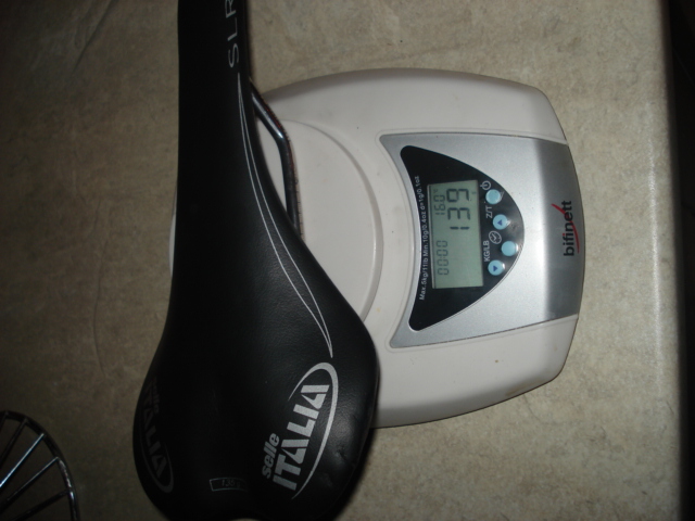

et la selle :
lègère , les SLR font plutôt dans les 145 g ...

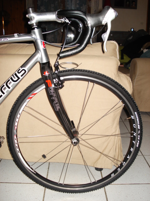

reste plus que la fourche , j'ai commandé la ferrus , j'espère qu'elle fera dans les 450 g et un réhausseur de tasseaux pour l'arrière...

Messagede 1sanglier » Dim 23 Nov 2008 21:20
La fourche Ferrus que j'ai fait 428gr pour un pivot de 210mm :wink:

Messagede Rederik » Dim 23 Nov 2008 22:24
Tu as de la chance pr tes cx pro, les miens font 290g, comme annoncé. J'ai pas encore eu l'occasion de tester en cycloX, juste à l'entrainement, mais c'est très fin ( 700*30 ), le grip est bon, par contre le confort est moyen.
Je les ai montés avec des chambres michelin Latex, je gonfle autour de 3 bars et ça a l'air de tenir au pincement ... pour l'instant.

Messagede crazymtb » Dim 23 Nov 2008 22:40
oui c'est du 700...
effectivement , donnés pour 295g , j'ai de la chance , fallait bien ça aprés un explorer ss à 479g et un NN 2.1 à 522g pour le vtt :cry: ..
du coup avec la ferrus je gagne 200g sur les prévisions...

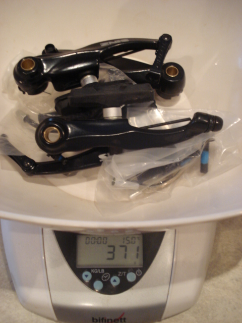

par contre pour les freins ça va être du lourd par rapport à des froggleg..

bonne surprise pour le cadre:
vraiment surpris!! d'autant plus que j'ai pesé celui d'un pôte il y a pas longtemps à 1510g, j'ai même mesuré pour vérifier qu'il n'y avais pas erreur de taille ...

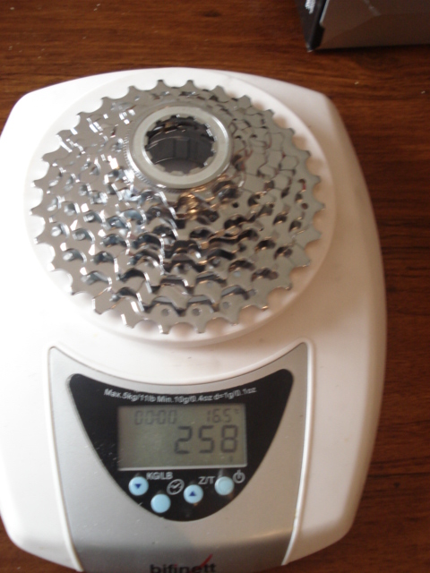

la cassette 11/28 :

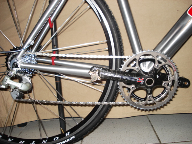

le pédalier complet:
ça c'est les bonne nouvelles , les mauvaises:

à venir , la fourche Ferrus à 450g et le cintre deda à 210g

- fonctionnement des freins

Messagede crazymtb » Lun 24 Nov 2008 15:07
le probleme c'est que comme j'ai du enlever une entretoise du boitier pour que le pédalier se positionne correctement je suis obligé de mettre le 38 à l'extérieur.
Donc difficile de mettre une flasque directement sur le plateau.
je pense que juste avec le dérailleur avant la chaine devrai rester en place.
Au dernier cyclox j'ai eu un saut de chaine au début aux planches, perdu 5 places et tout le reste de la course j'ai fais attention à pas reposer le vélo comme un bourrin , même occis c'est possible , un coup de main à prendre je pense..

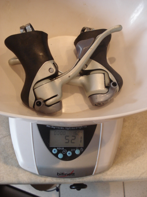

leviers 105 : 521

je repart à zéro et j'achète un cadre/fourche cycloX Ferrus , 190 € le cadre et 170 € la fourche,.
pesé le cadre fait 1525g donc 300g de plus , grrrr:
et la fourche, assez light je trouve pour une fourche de cycloX :
je reste sur un montage monoplateau , un collier antidéraillement à l'intérieur et en attendant un de mes vieux plateau fsa en 50 à l'extérieur , je pense que je prendrai un 48 d'occas pour limer les dents et le transformer en flasque :
essai des mini vb en statique , ça plante sec , c'est bon signe mais réglages galère:
et voilà où j'en suis :
en raison du changement de cadre je suis à 8 kg 400 ...
essai du vélo jeudi ou vendredi car j'ai dû monter le pédalier FSA au blocpress (loctite 648) pour prévenir un jeu dans les cannelures qui avais causé le changement de ce pédalier sur mon route.
A venir , le changement des pédales actuelles (eggbeater C) pour les 2ti qui sont sur mon VTT et la potence ( giant alu à 160g) par la DKT modifiée (130g sans la visserie) .
je devrai tourner au final autour de 8kg300 contre 13 kg pour le vtt rigide utilisé actuellement...
je referai un CR aprés essai pour les freins...
