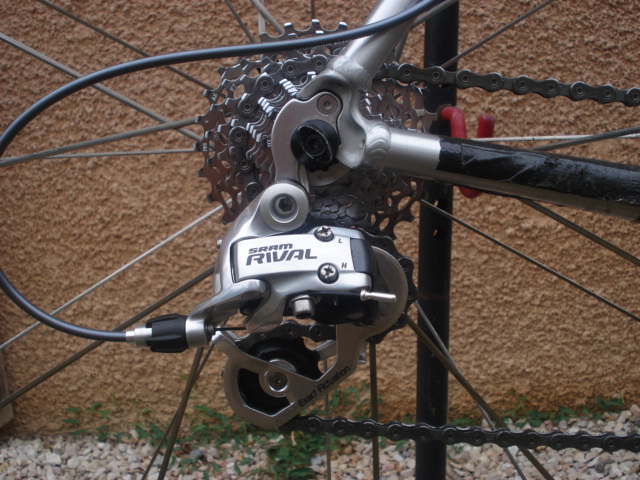

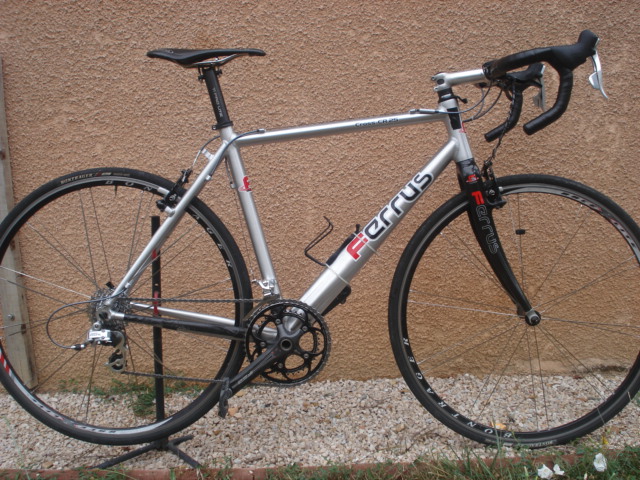

Messagede crazymtb » Dim 9 Aoû 2009 18:24
evolution en 10 v de mon cylocross : leviers, dérailleurs RIVAL, cassette 11/28 et chaine 10v , c'est léger et pas trop cher .
Donc ici en version mulet de route et porte bidon artisanal:
je voulais absolument un rival 2008 pour la couleur (le 09 est noir) :
les manettes :
et la bidouille : le dérailleur avant + spleen:
dans cette configuration il fait 8kg pile.
2 pneux cxpro(563) contre 2 racexlite(438) : +125g
mais je vais perdre 70 g avec les pédales CB 2ti , 50 avec le porte bidon et dans les 45 avec la flasque au lieu du 50:
donc en config cycloX le poid ne bougera pas ou trés peu.
Par contre c'est pas trés WW :oops: mais j'ai mis du gel sous la guidoline deda, j'ai eu un peu mal au mimine l'année dernière , si pas de changement je l'enlèverai.

Messagede crazymtb » Dim 28 Oct 2012 22:51
petit déterrage :
mon ferrus enchaine toujours avec bonheur les saisons de xcross depuis 3 ans
pour cette saison 2 changements :
le cintre : exit le deda pour un FSA VERO compact à 20 € . et bien c'est un changement ENORME en terme de pilotage , je ne me sert plus des doubles commandes car avec cette forme j'ai les mains quasiment constamment en bas du cintre , j'ai du fait une répartition plus équilibrée du poid du corps sur l'avant , mon pilotage est plus précis et les relances meilleures.
il va falloir aussi que j'avance la selle , j'en ressent le besoin.
les freins : des canti FRM à la place des mini v brakes qui avaient une course un peu trop longue pour les manettes( en freinage appuyé elles butaient sur le cintre) , j'ai perdu (légèrement) en puissance de freinage mais j'ai gagné une grosse marge de réglage au niveau de la jante . un freinage plus cohérent finalement.
Les doubles commandes ont perdu de leur intéret en xcross mais je les garde pour l'utilisation mulet route.
