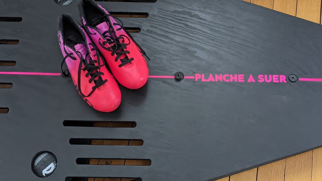

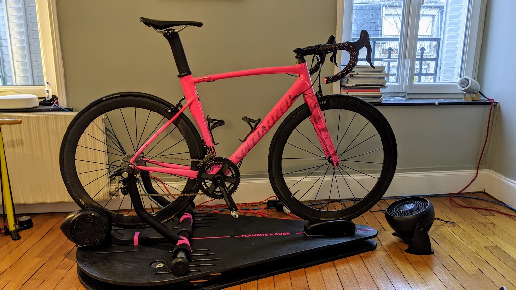

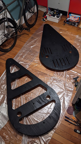

Messagede bigfeet » Dim 29 Nov 2020 09:28
Je vous présente ma "Planche à Suer" faite avec le kit Kellersprinter et du contreplaqué type rolpin de 18 mm.
J'ai utilisé les plans du ROCKR PRO et pour la finition un vernis noir pour éviter les tâches de graisse de la transmission.
Avec mon frère on a réalisé deux modèles un en 18 mm et un en 15 mm, le 15 n'a pas été allégé.
Il faut compter un budget total d'environ 150 euros ventilateur compris.

Messagede rickyfirst » Dim 29 Nov 2020 11:35
Belle réalisation
Messages: 26991
Re: ROCKER PLATES le sujet
Messagede Doc holliday » Dim 29 Nov 2020 15:50
Chapeau ! la petite touche sympathique d’humour pour les instants où on n’a pas envie de rigoler.
