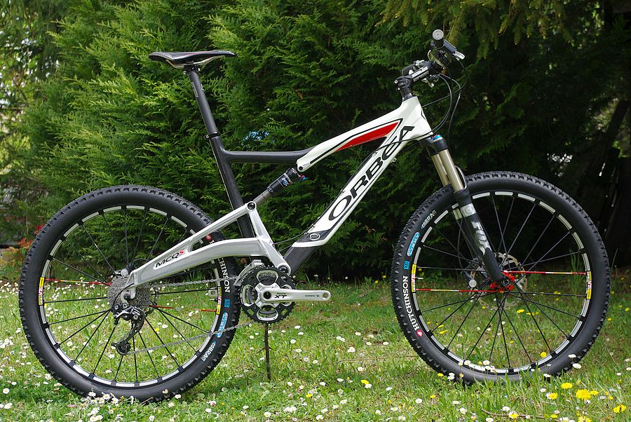

Messagede polo66 » Jeu 14 Mai 2009 18:15
voilà le mien:
