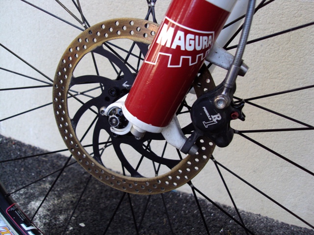

test des disque STANS avec R1
ça à l'air plus épais qu'un ashima mais après un bon rodage des plaquettes orga ça passe niquel
le freinage est identique aux ashima sur le sec par contre dès que c'est humide ils font un bruit de fou :lol:
donc moi c'est adopté en plus du gain de poids ça fait un look top :wink:
