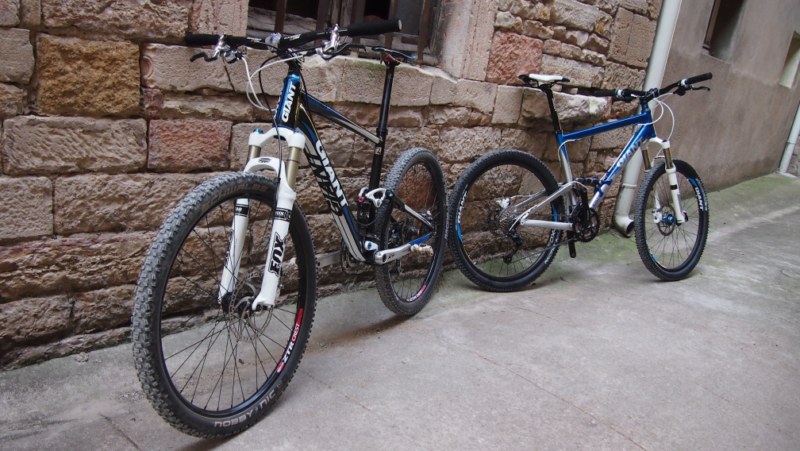

Messagede benoitgir » Ven 7 Sep 2012 23:02
Montage de mon 2011 neuf fini, réceptionné et directement mis en pièces pour recevoir les périphériques de mon 2008 !
10kg290 au peson (vérifié).
Je prends 200g à ne pas avoir remonté la Sid World Cup mais je laisse la Fox, en usage rando elle me convient bien mieux !
Je vais perdre 100g à monter un Roro devant, mais dans l'immédiat pas d'autres évolutions à venir...
Peut être un peu de visserie titane à l'occase.
Pour info, cadre en taille M pesé à 2680g avec amortisseur jdd, boitier de pédalier et collier de selle ;)
Mon 2008 est pesé à 2740g avec les mêmes périphs dessus.
benoitgir
Messages: 1190
Re: Giant Anthem
Messagede benoitgir » Sam 8 Sep 2012 13:14
Les deux frangins :mrgreen:
Le 2008 est à vendre, tout est neuf dessus :)
benoitgir
Messages: 1190
