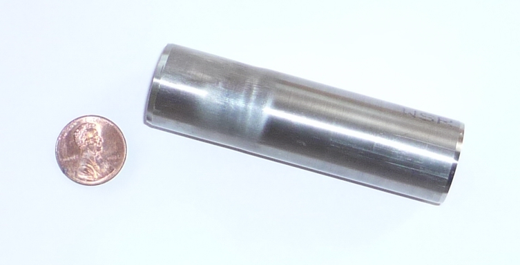

pensez vous qu'en retournant le tube en titane on peux lui donner une seconde jeunesse car la partie usée dans la bague alu fendue ne doit pas poser de problème.

christophe91 a écrit:pensez vous qu'en retournant le tube en titane on peux lui donner une seconde jeunesse car la partie usée dans la bague alu fendue ne doit pas poser de problème.
La bague alu est serrée dans le wishbone. La partie titane et alu, sont nickel à ce niveau. C'est l'autre extrémité qui est bien usée, surtout au niveau du collier avec le joint.
Je me suis posé la question, mais la bague alu est vraiment bien sertie...j'ai pas trop cherché à forcer. Mais cela doit être possible de recycler la pièce en la retournant. Ou même de la faire usiner.

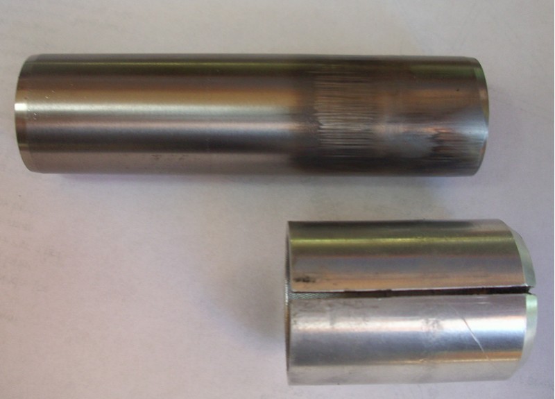

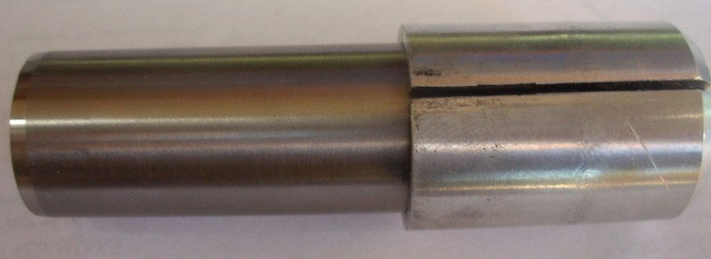

Messagede christophe91 » Ven 22 Mai 2009 10:54
ensemble usagé
après inversion du sens du tube titane

Messagede RyoHazuki » Ven 22 Mai 2009 11:06
et ça ne glisse pas :?: . En effet, ça le fait :P

Messagede christophe91 » Ven 22 Mai 2009 11:32
RyoHazuki a écrit:et ça ne glisse pas :?: . En effet, ça le fait :P
aucun risque de glissement lorsque la bague alu est serré par les 2 vis de fixation du cadre :)

Messagede RyoHazuki » Sam 23 Mai 2009 09:29
alors merci à Christophe 91 pour l'idée de retourner le tube :P . Chez moi c'est nickel, je viens de tout regraisser et remonter. Par contre mon joint est complètement usé, il n'est plus du tout étanche :cry: . Donc prochain démontage il y passe :lol: . L'élastomère est en parfait état, d'ailleurs je me demande même si il sert à quelques choses :roll: . Le ressort est jaune, donc adapté au gros cochon que je suis :twisted: . Je n'ai pas fait une autre collection de photos, il y en a bien assez pour étayer :wink: .
Par contre les petites vis sur le coté ne se vissent plus aussi loin. Elles rentrent parfaitement dans les tout petits trous, mais pas trop ensuite. Elles servent peut être à régler le rebond et compenser l'usure :idea: :?: . Si vous avez une idée sur la normalité ou pas.
