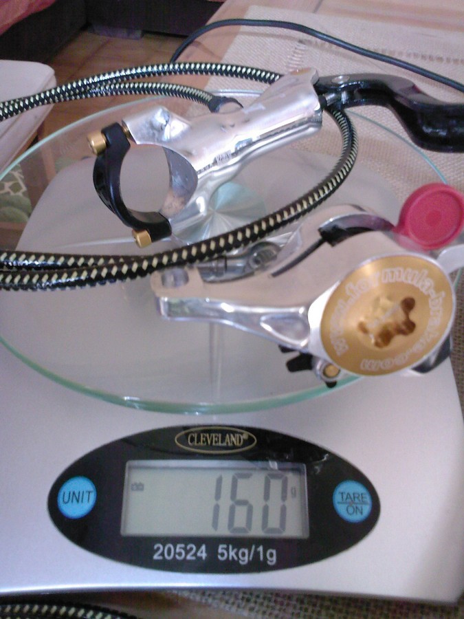

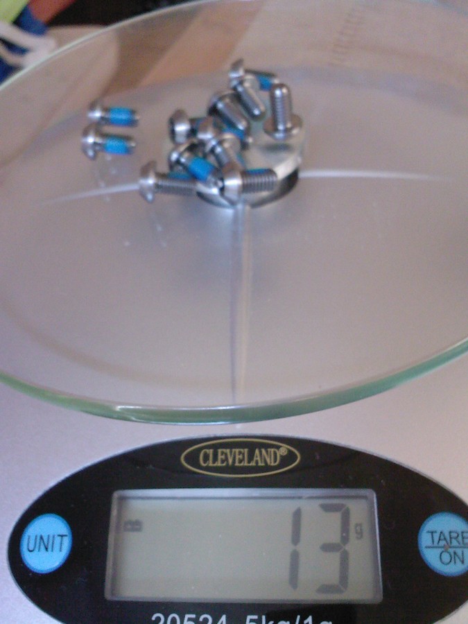

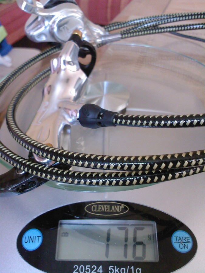

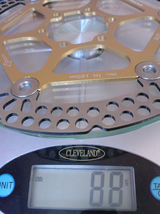

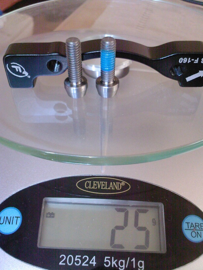

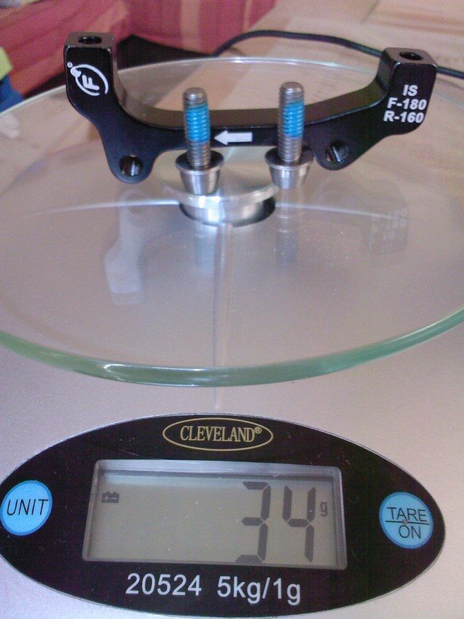

Messagede beb » Mar 7 Juil 2009 11:34
Photos avec poids
LE TWIN DE FRED
beb
Messages: 252
Inscription: Mar 26 Sep 2006 16:05
Messagede Pat2A » Mar 7 Juil 2009 12:00
beb a écrit:Photos avec poids

Messagede pascal95 » Mar 7 Juil 2009 13:06
584 gr! Ca c'est du light :twisted: Ils sont vraiment magnifiques dans cette version!

Messagede Klarf » Mar 7 Juil 2009 19:17
toute les version polie que j'ai pu voir sur internet était en gaine tressé, identique au formula oro puro et GM.
alors que les autres versions sont en gaine noir (les bleue je crois) et les version rouge et noir ("classique") sont en gaine tressé (pas en métal) de couleur argent

Messagede ubo » Sam 11 Juil 2009 07:20
-5 gr de durite coupée soit 100 gr de moins que mes marta SL
Y'a plus qu'à les essayer
