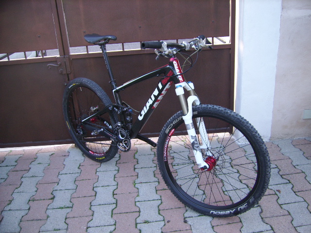

Messagede rs02 » Sam 10 Oct 2009 08:02
[img=http://img176.imageshack.us/img176/5527/imgp1169.th.jpg]
le poids ne bougera plus trop,le gain d'un coté étant annulé par le nouveau pneu avant,me voila avec un montage au rapport poids fiabilité coup de roulage optimum.

Messagede w.tomas » Mer 4 Nov 2009 21:10
rs02 a écrit:Image
salut
comment trouve tu ton nouveau pédalier ?

Messagede rs02 » Mer 4 Nov 2009 21:55
au niveau de la finition,il est vraiment superbe,le fonctionnement me rappel mon xt (doux et précis)la ligne de chaine est bonne,et le poids correct sans plus(815g)

Messagede fafe28000 » Jeu 12 Nov 2009 19:13
Tu n'as pas les protections qui vont au bout des manivelles pour protéger le carbon ? hummm tu devrais je pense...
Tu as les même pédales auto que moi, fais gaffe dans la boue, j'ai décroché violemment une fois et je me suis planté une dent du 44 dans la cheville.
Sympa le serrage de la tige de selle couleur cadre, par contre pas terrible la gaine grise des dérailleurs.

Messagede rs02 » Jeu 19 Nov 2009 19:40
pour les gaines,on verra plus tard(elle trainait dans le garage)pour les pédales jamais eu de problème(sauf pour régler les cales)pourtant la boue dans le coin!!!!!
