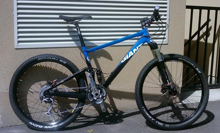

voici les dernieres modifs faites sur mon anthem avec une potence wcs ritchey et des jantes mavics 717 soit 160g de gagner. :!: 8)
je passe à 11KG 540 avec les pédales. Encore quelques modifs pour passer sous la barre des 11kg

bonjour,je suis nouveau sur le forum,je possède un anthem x2 de 2009 que j'ai allégé avec des pièces de mon ancien rigide.
les pièces différentes sont.
freins shimano xt 2008(j'ai remis les hayes pour les roder)
mavic slr center lock avec disc xtr
pédalier xt
cintre ritchey wcs alu
potence pro alu.
poignée sram attack.
tige de selle thomson elite.
selle san marco aspide.
cassette xt 11-32
serrage de roue contoltech titan(modifié).
pneu maxxlight 310 avec chambre latex.
derailleur xtr shadow.
pour un poids qui varie de 10,2 kg à 10,550 kg selon les pneus.(complet avec pédales look).
mais quand je vois le poids des montages sur le forum je trouve le poids de mon vélo trés bas par rapport au composants monté.
qu'en pensez vous.
j'ai pesé de nouveaux l'engin avec un seconde balance(chez mon bouclard) résultat 10.650kg en racing ralph) .
j'ai profité de mon démontage pour pesé les racing ralph est il pésent respectivement 422 et 430g,je trouve ça vraiment léger!!!
j'ai comparé au maxxlight 310 qui eux font....310 et 316g(chapeaux)....
