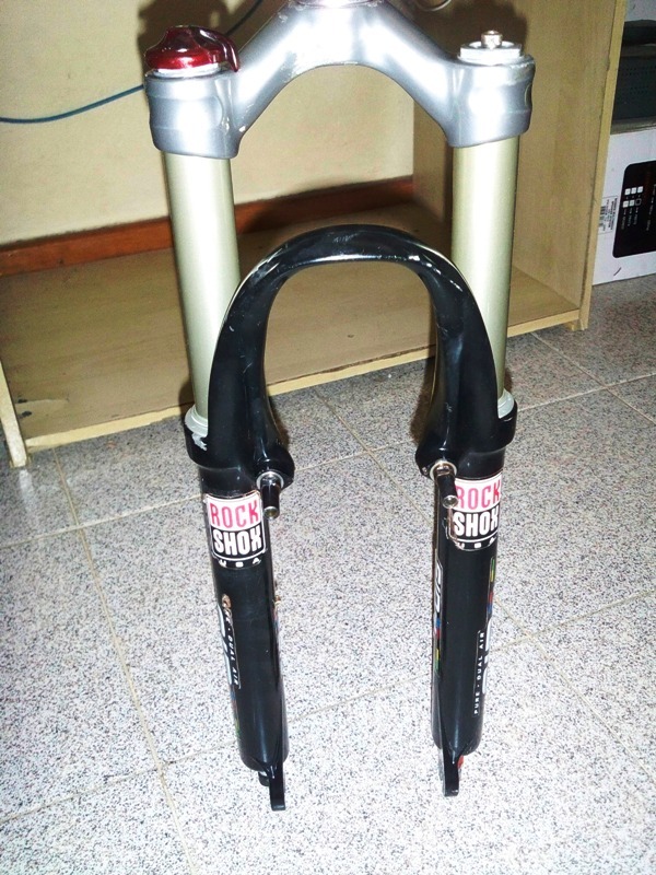

A l'aide svp ?? je viens de casser le capuchon en plastique rouge de reglage de rebond de ma SID 2005 . le plastique etait fendu et en voulant resserer un peu la vis, il s'est carrément cassé en 2
Je voudrais réutiliser cette fourche sur mon Sunn .. Quelqu'un peut il me dire si la piece est encore trouvable ou par quoi je peux la remplacer svp ?
Merci beaucoup d'avance
La photo de la fourche ( trouvée sur internet mais ma fourche est exactement celle là ) pour vous montrer le fameux capuchon rouge

Messagede poilopate77 » Sam 14 Avr 2012 08:41
poilopate77 a écrit:A l'aide svp ?? je viens de casser le capuchon en plastique rouge de reglage de rebond de ma SID 2005 . le plastique etait fendu et en voulant resserer un peu la vis, il s'est carrément cassé en 2
UP... Pensez vous possible de mettre un bouchon RECON ? ce serait top
