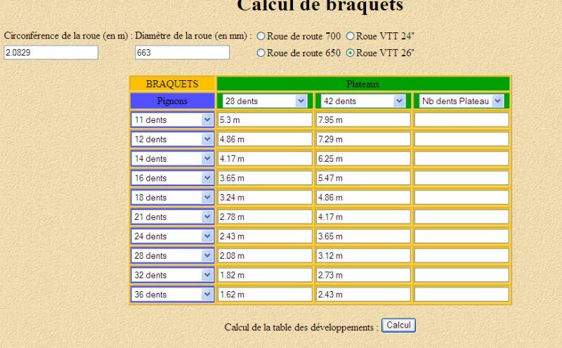

Messagede zrv » Ven 29 Mai 2009 21:32
Comme on peut s'en rendre compte sur ce petit tableau, le choix adopté par Sram sur le pédalier XX avec une ligne de chaine légérement décalée à 49,5 est une trés bonne idée.
En effet sur le 28 on peu utiliser les 9 plus grands pignons sans avoir de frottements de la chaine sur le 42, et pour les plus grands rapports on passe la plaque en utilisant les 4 plus petits pignons.
