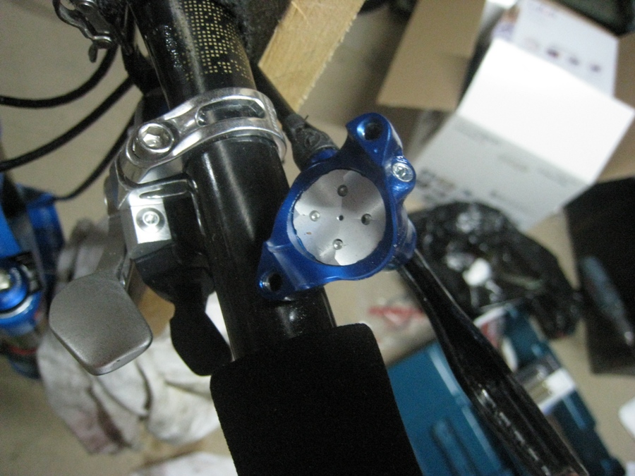

Messagede chewbacca.be » Lun 18 Mai 2009 08:18

Voilà d'où vient mon problème : quand j'essaie d'avoir l'effet "sous vide" j'ai aussi de l'air qui passe par là et donc impossible de faire remonter les bulle!
J'ai quelques suintements d'huile par le même endroit, pas cool!
Apparemment ça sent pas bon pour moi vu qu'il faut remplacer une pièce! J'ai depuis la purge le bruit d'air que décrit cool120!

Il y a joint torique derrière cette pièce en alu circulaire brut ? pour éviter que l'huile remonte...je me demande comment cette pièce est montée... en force ?
cool120
Messages: 1217
Inscription: Mer 19 Mar 2008 21:36
Localisation: dép. 45
Messagede chewbacca.be » Lun 18 Mai 2009 10:01
cool120 a écrit:Il y a joint torique derrière cette pièce en alu circulaire brut ? pour éviter que l'huile remonte...je me demande comment cette pièce est montée... en force ?
Apparemment pas un joint mais une membrane mobile qui permet le passage de l'air d'un coté à l'autre mais seulement dans un sens. Si elle est défectueuse tu as de l'huile qui sort et de l'air qui rentre (nos symptômes).
La question est : comment démonter ?
Je commencerais par vider le circuit hydraulique puis essayer de démonter en commençant du coté levier car je ne vois pas comment retirer cette pièce! Mais il faudrait avoir une vue éclatée pour ça!

Messagede cool120 » Lun 18 Mai 2009 10:08
ça doit etre chiant à démonter oui, sans éclaté.
de plus ce système est ingénieux, mais y a le risque que ca se mette à déconner comme pour Chewbacca...je sais pas si les freins R1 sont fiables de par le choix technologique...on verra bien à l'usage il faut un feedback dans 1an :D

Messagede chewbacca.be » Lun 18 Mai 2009 10:11
cool120 a écrit:ça doit etre chiant à démonter oui, sans éclaté.
J'espère surtout c'est que ça passera en SAV car les freins ont à peine deux mois et pas de grosses utilisation genre raid ou montagne!

Messagede Klarf » Mer 20 Mai 2009 16:08
le problème risque d'être que c'est des OEM, et donc, pas dispo en après vente, a part si il le repart, ca sera un noir que tu risque d'avoir :?
Messagede chewbacca.be » Mer 20 Mai 2009 19:04
Klarf a écrit:le problème risque d'être que c'est des OEM, et donc, pas dispo en après vente, a part si il le repart, ca sera un noir que tu risque d'avoir :?
Ah non pas de soucis pour moi j'ai juste repris la photo pour montrer d'ou venait la fuite! J'ai des version retail achetée avec la boite en noir!
