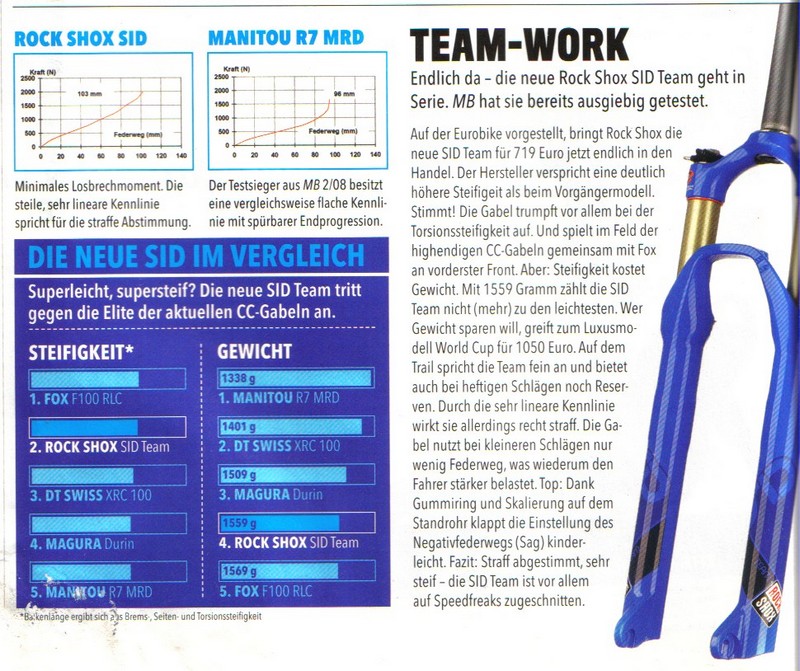

Messagede mick » Lun 10 Mar 2008 11:54

Messagede Julie » Lun 10 Mar 2008 12:05
malheureusement c'est pas indiqué si ils l'ont pesé avec ou sans blocage :? Ils disent surtout que la nouvelle sid est plus rigide que la précédente avec l'inconvience: les poids!
Maintenant je me demande si je vais pas pour une sid wc 2007 au lieu d'une sid race 2008! :?
Julie
Messages: 1485
Inscription: Mar 28 Nov 2006 10:43

Julie a écrit:malheureusement c'est pas indiqué si ils l'ont pesé avec ou sans blocage :? Ils disent surtout que la nouvelle sid est plus rigide que la précédente avec l'inconvience: les poids!
Selon moi la DT, Magura et la Sid sont pesé avec le blocage ou alors ils doivent changer de balance !

Il n'est pas précisé dans l'article si les poids sont avec pop-lock ou pas. Il est par contre dit que les chasseurs de grammes devront s'orienter vers la WC. Ce qui est surprenant, puisqu'elles étaient annoncées à des poids similaires à 10 g près.
Le premier classement porte sur la rigidité où la Sid se place 2ième derrière Fox et devant DT, Durin et Manitou.
Petite remarque personnelle: ma Durin 80 mm avec blocage au fourreau et pivot non coupé pèse 1440 g.

Je ne suis pas certain de comprendre la fin de l'article, mais si je distinque bien, les deux graphiques montrent une forme de linéarité de la Sid comparée à la R7 (qui était la gagnante du dernier test). On a en abcisses la course du ressort (pneumatique) et en ordonnées la force exercée sur la fourche.

Comme une hirondelle ne fait pas le printemps, un article de presse ne fait pas forcément la vérité :wink: .
M'enfin là, on ne peut pas accuser mes amis teutons de chauvinisme, en tous cas pour la rigidité (la Durin est mal placée) :wink: .

Dans cet article, ils semblent la considérer comme une référence. Ceci dit, je ne suis pas l'avocat de BiBi qui n'en a pas besoin :wink: , mais il me semble qu'il y a là des éléments pour le moins surprenants:
- Poids de la Sid :shock:
- Mauvais classement en rigidité de la Durin. Même si cela se joue dans un mouchoir, la rigidité est plutôt réputée comme étant son point fort.
- Linéarité de la compression de la Sid, ce qui ne devrait pas être le cas avec sa chambre négative.

Tu as raison, elle est vachement linéaire (d'après le graphe) :shock:
A croire que RS a chosi de s'orienter vers un fonctionnement à la Magura malgré tout les défauts que cela engendre (d'après certains).
La rigidité de la magura est impresionnante, alors un chouilla plus ou moins je vois pas l'intéret ou l'inconvénient ...
Plus que le "combat" magura VS RS que veulent entretenir certains c'est surtout les bons résultats de la R7 que je retiendrais, si elle est fiable c'est surement le meilleur produit XC du moment !
