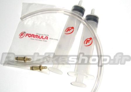

Peut on purger les R1 avec le kit standard formula ou en faut il un autre ?

Messagede zrv » Lun 6 Avr 2009 11:16
viv54 a écrit:Peut on purger les R1 avec le kit standard formula ou en faut il un autre ?
Oui, sans problème avec celui la:

Messagede viv54 » Lun 6 Avr 2009 12:07
Sur probike, g commencé a les commander et ils m'ont dit que l ancien n est pas compatible.
Je ne sais pas ou commander mon kit.

sur ebay tu peux trouver le kit pour raccourcir les durites!
Messagede Olibabe » Lun 6 Avr 2009 15:26
Le kit de purge Avid fonctionne aussi. C'est juste un peu délicat au niveau des leviers où t'as du mal à faire prendre le pas de vis sur plus d'un tour à cause de l'emplacement de la vis de purge. Mais sur l'étrier, aucun souci et tu peux tout faire par là :wink:

Messagede zrv » Lun 6 Avr 2009 20:41
viv54 a écrit:Sur probike, g commencé a les commander et ils m'ont dit que l ancien n est pas compatible.
Depuis un mois j'ai celui que j'ai mis en photo, commandé sur Probike , et il est 100 % compatible, les raccords sont prévus pour se visser sur le levier et l'étrier, c'est totalement étanche et il n'y a aucune fuite de DOT lors de la purge.
