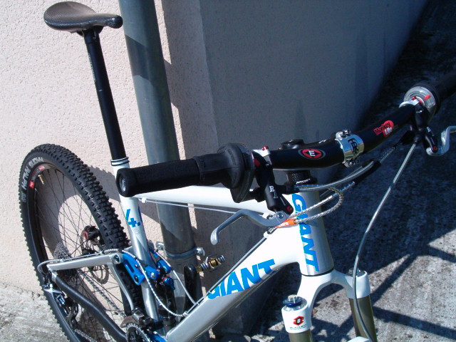

DIM22 a écrit:Image
voila la bëte pour l'instant avec les qq pièces manquantes !
je dois également me faire refaire l'autocollant giant coté droit.
Vous pourrez constater que le cadre (de 2006) s'est vu offert une nouvelle peinture :D , faite en 2008 an même temps que la révision de l'amorto et du changement des roulements !
Combien t'a couté ta peinture ? Qui l'a faite ?

Messagede DIM22 » Jeu 28 Mai 2009 23:13
zigzag a écrit:
DIM22 a écrit:Image
la peinture a été faite en 2008 par l'ancien proprio !
pour le prix :?:
j'ai un defaut a masquer car l'ancien proprio avait fait une retouche peinture au niveau du sticker giant suite a un coup fait lors d'un arrimage sur porte vélo !
un nouveau sticker giant en masquerait une très grande partie !
si vous savez ou vous en procurez :wink:

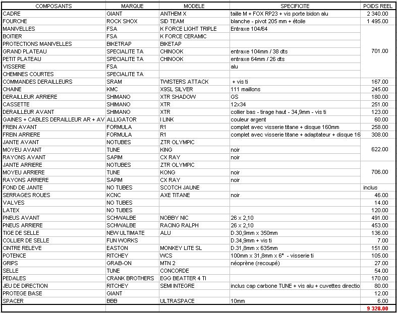

tu as quel objectif question poids ? n'oublions les prérogatives light is right de se forum :wink:
Pour ma part il me tarde d'avoir plus de temps pour profiter de mon bike, maintenant que j'ai converti plusieurs potes :roll:

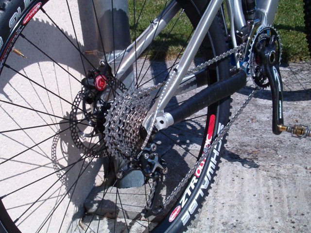

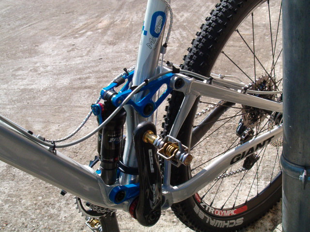

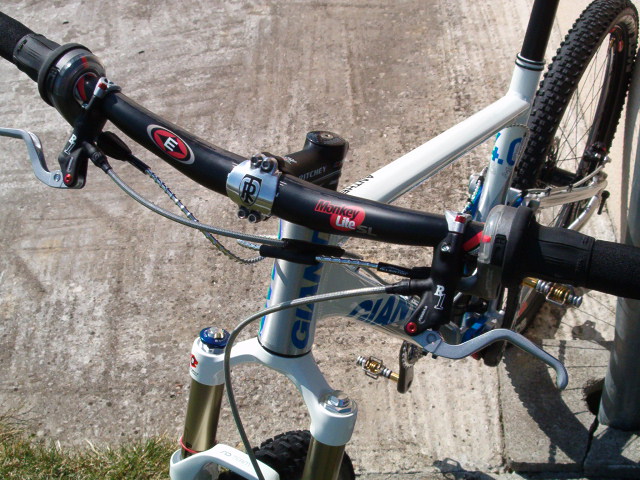

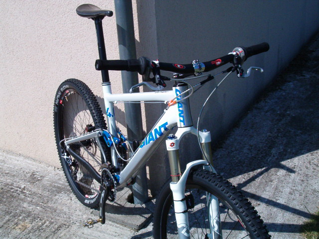

Première sortie dimanche dernier et j’avoue que niveau rigidité c’est quand même un ton au dessus que le spark. Dans les descentes, pareil, ça va plus vite. Le vélo ne pompe pas trop dans les côtes mais le blocages est facilement accessible (moins pratique que le tracklock quand même !).
J’ai conservé quasiment tous les équipements du spark sauf la tige bien entendu et la fourche. Je suis passé sur une sid team blanche (plus en concordance avec la déco) que je compte alléger en supprimant le blocages de la fourche avec mise en place d’un bouchon de Recon.
Voici les photos et les poids. Je vous laisse faire vos remarques.
Pour l’instant je vais aller rouler…

Messagede iznogood » Sam 27 Juin 2009 14:15
une réussite. belle bête

Messagede Mollets ronds » Sam 27 Juin 2009 15:41
Superbe ! L'as-tu pesé ou est ce la somme des différents éléments ?
Mollets ronds
Messages: 1923
Localisation: 91
Messagede Klarf » Sam 27 Juin 2009 16:06
oui car autant certain composant sont assez "lourd" (mais c'est possible) autant certain sont vraiment léger :oops:
Messagede clarinn » Sam 27 Juin 2009 16:35
Magnifique =D>
C'est le poids réel ?

Messagede coach » Sam 27 Juin 2009 17:54
Merci... il s'agit d'un poids théorique. J'ai pesé chaque pièce et j'ai eu effectivement quelques surprises. La cadre pour commencé, plus léger que je pensais, peut-être un coup de bol. Par contre le NN à presque 500g, c'est lourd. Je passerais peut-être sur un roro en 2.25 histoire de gagner 50g. Reste encore à optimiser la fourche.

Messagede mfmik » Sam 27 Juin 2009 18:17
Trés sympa ce vélo 8) . Par contre en fourche en 120 ne serais pas plus en adéquation avec "style" du vélo (plutot enduro léger que pur xc)

Messagede DIM22 » Lun 6 Juil 2009 21:52
coach a écrit:Salut à tous les anthemistes. Je viens de vendre mon cadre spark 10 avec quand même un petit pincement car j’au roulé 2 ans avec et j’avoue qu’il m’a procuré quand même bien du plaisir.
Changement radical avec un cadre dont l’optique est quand même bien moins typé XC pur et dur que le spark. De plus, je retourne sur un cadre alu que je trouve très bien fini.
la effectivement ton anthem a bien sa place sur ce forum !
ton montage est très esthétique (meme si une sid wc bleue collerait parfaitement a ton cadre) et doit etre bien performant !
ma monture fait vraiment pale figure a coté :cry:
il serait interessant toi qui vient d'un spark de nous faire un petit comparatif sur leurs aptitudes XC ! l'anthem est peut etre moins "typé" mais certainement plus polyvalent donc moins pénalisant non?
a quel poids arrivais tu avec ton spark? comment ressents tu le surpoids de l'anthem?
