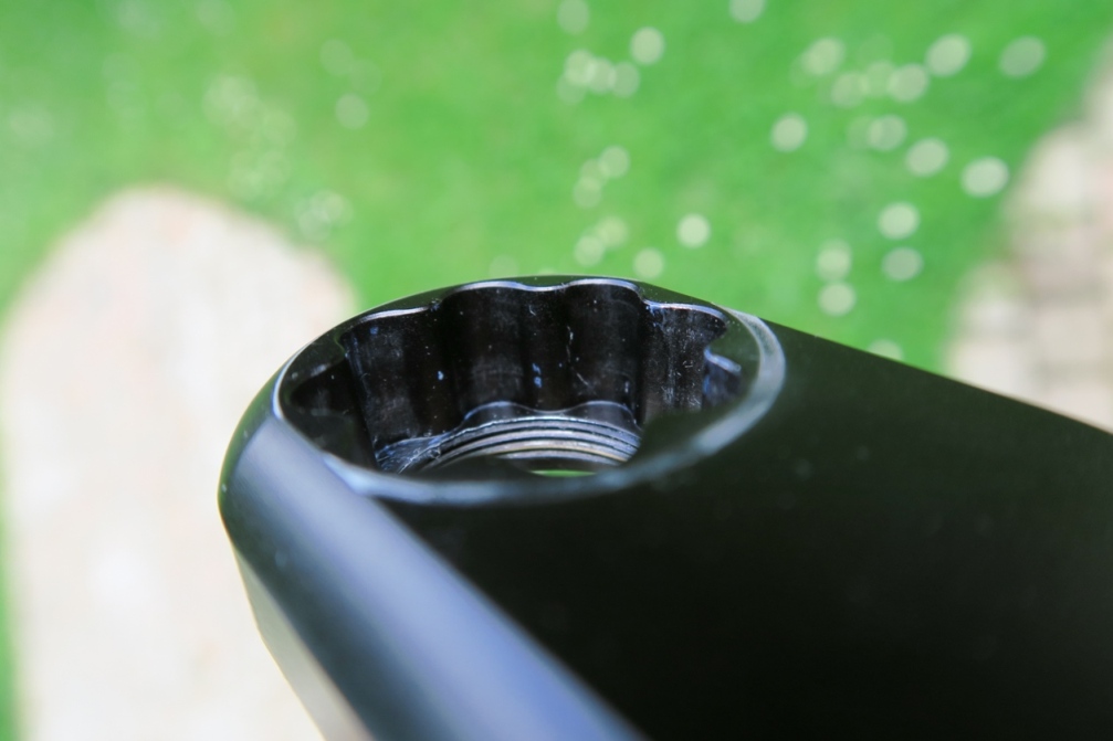

Il n'y a plus grand monde pour parler de ces pédaliers, mais je souhaiterais tout de même vous soumettre cette question:
Il me semble que mes manivelles SISL2 soient fissurées:

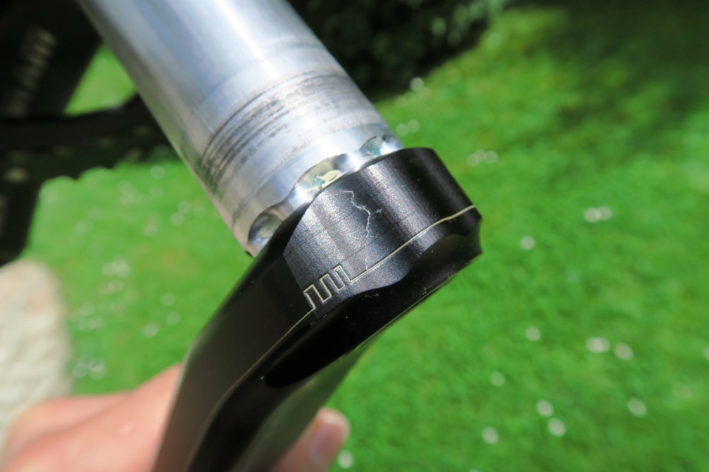

on voit un tout petit trait correspondant à la fissure visible depuis l'extérieur:

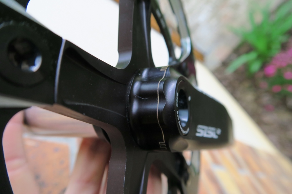

Et la droite, à deux endroits:
Est-ce réellement fissuré dans la masse ou seulement l'anodisation?

Une fissure couleur blanche c'est curieux ; en plus sa forme est tarabiscotée. Cela me fait penser à une marque superficielle, mais comme on la voit de l'intérieur ça mets sérieusement le doute. En passant la pointe d'une aiguille est ce que l'on sent que cela accroche, comme s'il y avait un creux ?
Sur un pédalier neuf je ne prendrais pas de risque ----> retour sous garantie.

Effectivement, j'ai d'abord pensé à une griffe dans l'anodisation, mais celle-ci serait continue sur le deuxième coque constituant la manivelle. ça accroche bien même avec l'ongle, et à l'intérieur on voit difficilement mais ça suit bien le tracé extérieur.
Pour le moment j'ai contacté doc headshock (110%cannondale.com) et j'ai eu une réponse tout de suite, il préconise un retour SAV qu'il peut prendre en charge. On verra si la facture du vélo acheté en suisse le permettra.

Pour revenir au sujet de mon pédalier SISL2, je dois dire bravo pour la réactivité remarquable de Doc Headshok!
Ses réponses ont été ultra rapides, ont fait preuve d'une bonne volonté évidente, se sont avérées très efficaces. Résultat Cannondale va échanger les manivelles.

Nouvelles manivelles SISL2 reçues, impeccable.
Bonne prise en compte de la garantie par Cannondale et excellent service assuré par Doc Headshok!
