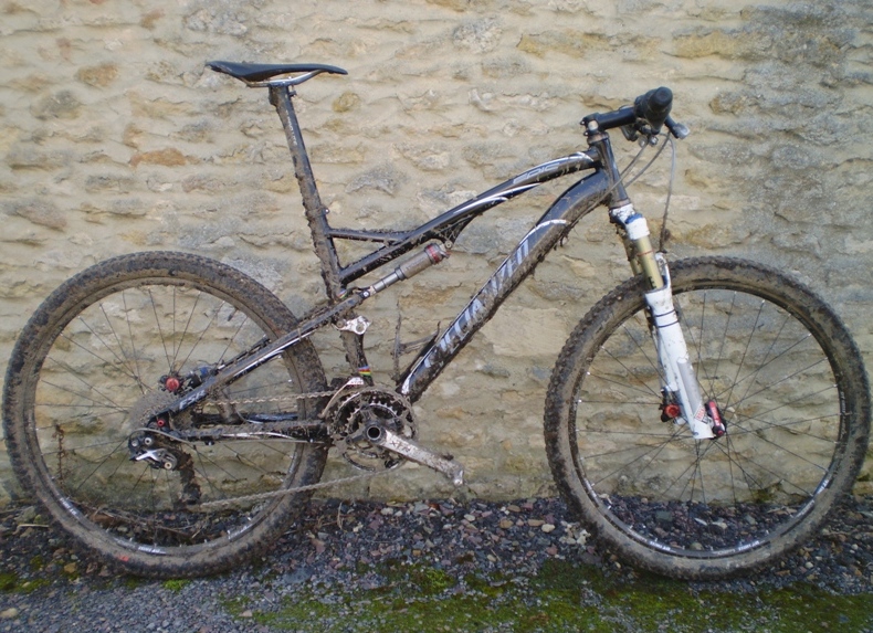

Comme promis, je vous tiens au courant concernant le fonctionnement des R1.
Petite rando ce matin sous un soleil printanier mais vu toute la flotte tombée ces derniers temps, c'était bien gras, d'ailleurs voici l'état du missile à l'arrivée des 40 kms afin que vous sachiez qu'il s'ajit de "vrai" VTT:
Le terrain était assez roulant mais comprenait de longues portions boueuses, plutôt collantes et entrecoupées de quelques grosses flaques dans lesquelles je n'ai pas hésité à rouler afin de nettoyer en peu les pneus et decoller la boue embarquée.
Et bien les R1 n'ont nullement étés génés par ces mauvaises conditions et bien au contraire, ils ont fonctionnés à merveille.
Je présise que je suis en 160/140 en ayant monté l'adaptateur avant à l'arrière et remplacé le disc fourni par un Ashima Airotor 140, et que le montage est trés facile si l'on respecte les quelques régles que j'ai indiquées un peu plus haut.
Comparé à mes anciens Hope Mono-Mini je les trouve un poil plus "on-off", légérement plus puissant et cependant trés facile à dosser.
Je n'ai rencontré auncun problème de frottement des plaquettes sur les discs comme $eboss a eut sur le challenge hivernal.
Voila aprés pas mal de temps ou j'ai toujours roulé en Hope, force est de constater que les R1 n'ont rien à leur envier, bien au contraire et avec presque 100 grammes en moins sur le peson.

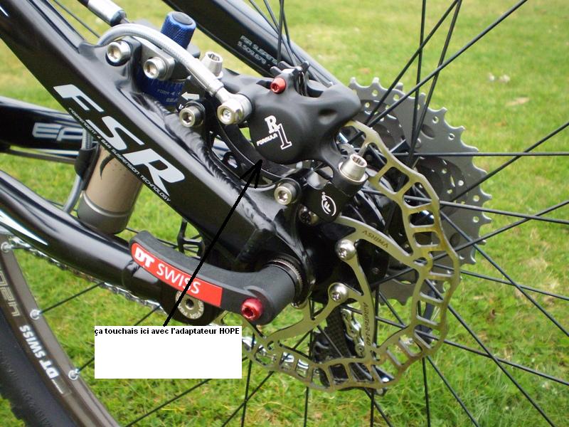

Je me demande bien comment tu as fais pour faire ça, j'ai éssayé mais l'adaptateur Hope n'est pas assez creux et l'étrier touche.
Soit tu as un peu usiné l'adaptateur, soit tu as intercalé de fines rondelles entre adaptateur et étrier.

Ben non, j'ai rien fait du tout de spécial! Pas de modifs, de Dremel ni de rondelles!
C'est sans doute la combinaison de mon cadre (Moots YBB) avec mes roues aussi (moyeux DT240S) mais je te garantis que ça passe et que j'ai des témoins à Cassis qui peuvent en attester :lol:
Bizarre, j'avais deux adaptateurs, un Hope et un Formula et le Hope que j'avais n'étais pas assez creux pour que l'étrier R1 vienne s'y loger.
Je te ferai une photo pour que tu puisses voir si on a bien le même adaptateur (Hope IS>PM 160Fr/140R) :wink:
http://veloptimal.com/forum/images/uplo ... _2_130.jpg
Bon, je n'ai pas eu l'occasion de faire de photo mais j'ai regardé/ Tu as raison, ça passe très près... et je dirais même que l'étrier R1 touche l'adaptateur Hope. Mais ça ne m'a pas empêché de serrer le tout parfaitement avec deux vis alu et ça ne bouge pas d'un poil (deux courses dont Cassis + 2 sorties d'entraînement = environ 150km)
