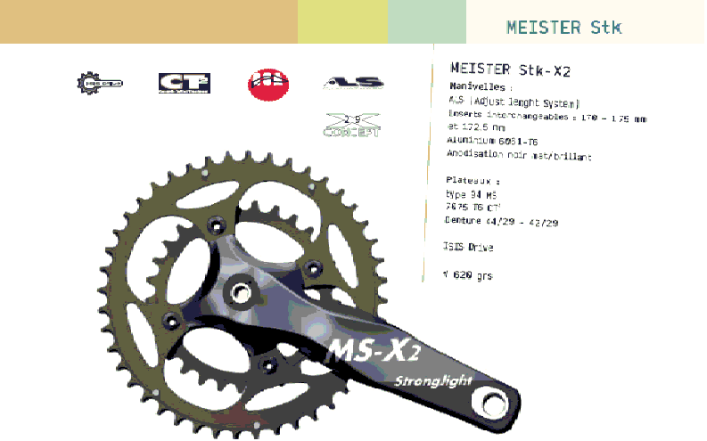

Messagede puegovtt » Mer 29 Oct 2008 19:39
Pour répondre à $eb sur la PA de Proracing, voici le futur pédalier Stronglight double 4 branches (94).
Version ISIS, pas d'axe intégré au programme pour le moment :( .

Messagede $eboss » Mer 29 Oct 2008 19:50
Merci!
TA va peut etre enfin en sortir :twisted:

Quels sont les interets du 40 dts ?

Messagede ubo » Jeu 30 Oct 2008 13:55
Par contre avec ce standrard, in est déjà au taquet sur la denture mini du plus petit plateau non ?? (29 dents)

Messagede Rogntudju » Jeu 30 Oct 2008 14:36
En entraxe 94, le plus petit plateau possible est effectivement 29 dents...
Si Extralite s'y colle avec un plateau octaramp à cheminées intégrées, peut être sera t il possible de descendre à 28, voire 27 dents... Mais cela n'existe pas pour l'instant.

Messagede ubo » Jeu 30 Oct 2008 14:43
ToM03 a écrit:Tu parles de quoi ubo ? :lol:
Lis la réponse de "Rogntudju" , lui au moins il a compris :wink:

Messagede $eboss » Jeu 30 Oct 2008 18:35
moué..enfin un extralite, il faut limer l'étoiule...et limer du carbone :shock:
apres pour un double avec "petit" plateau, il y a pas trop le choix!
soit FRM ou soit du "magouillage" ou Rotor eventuellement
