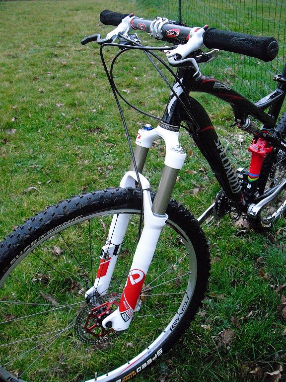

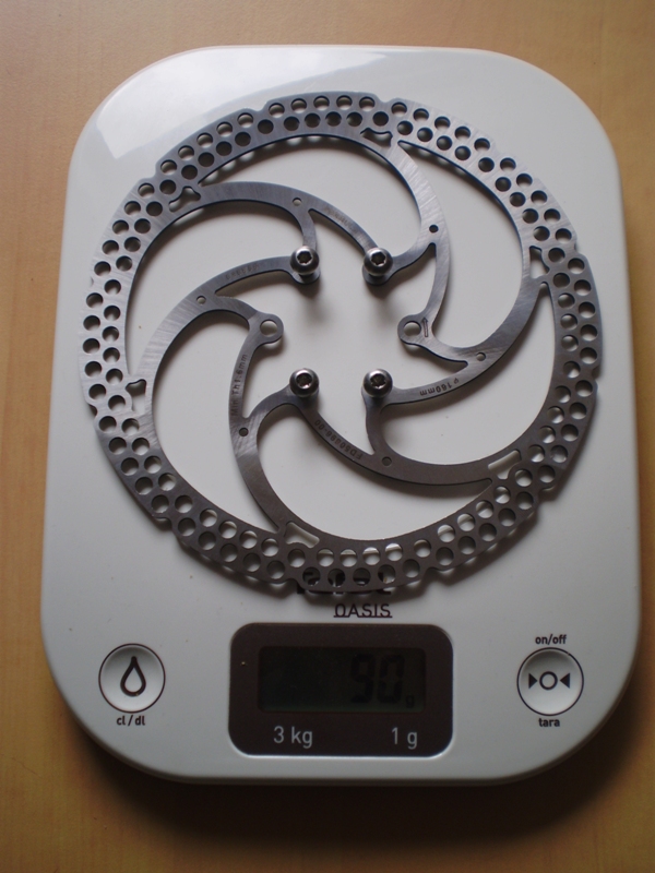

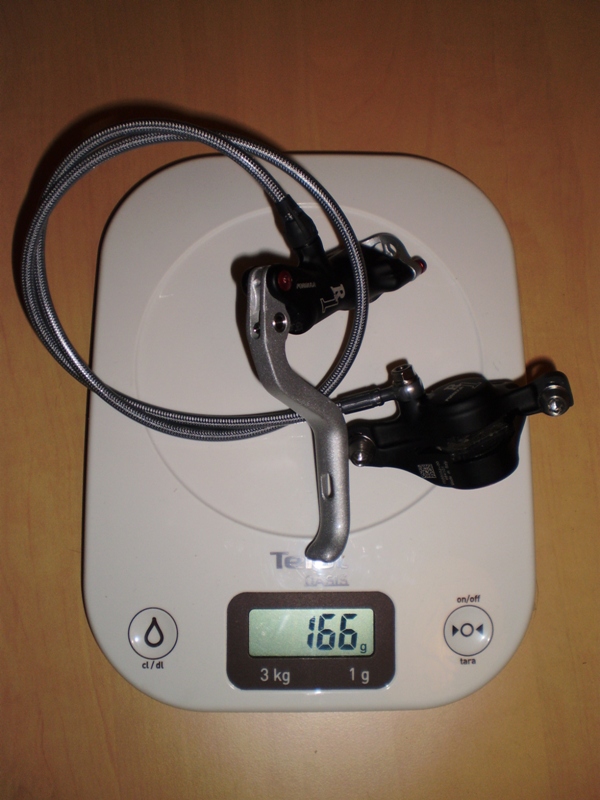

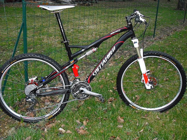

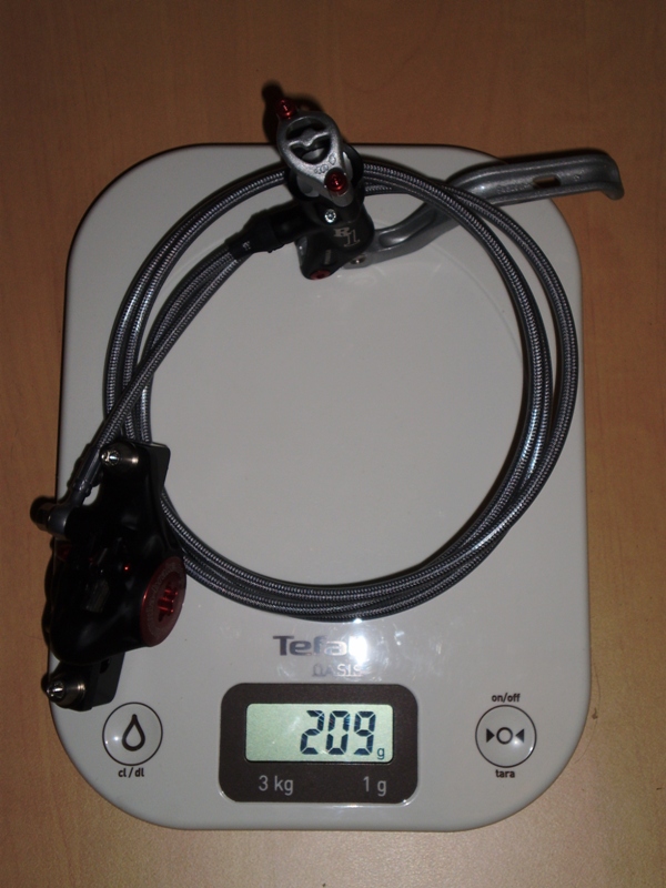

Messagede zrv » Dim 8 Mar 2009 21:32
J'ai reçu les miens cette semaine, les voici en photo sur balance:
Avant avec vis de fixation de l'étrier en titane et durit recoupée
Arrière avec adaptateur 140 et vis titane + durit recoupée à 160 (sur le nouvel épic il y a besoin d'une telle longueur :shock: )
Disc 160 avec 4 vis titane
Pour l'arrière j'ai éssayé avec un disc Hope semi-flottant de 140 mais les rivets touches l'étrier alors je vais commander un ASHIMA Aro 08.
Sinon j'ai pas rencontré de problème particulier pour le montage, il faut juste faire le centrage des étiers en enlevant les plaquettes comme ça c'est plus facile pour centrer pile-poile l'étrier par rapport au disc.
Une fois les plaquettes retirées il faut repousser les pistons au maximum dans leurs logements avec une régle carée, remonter les plaquettes, freiner trois quatre fois et le rattrappage automatique s'occupe du reste (le disc ne frotte pas sur les plaquettes).
