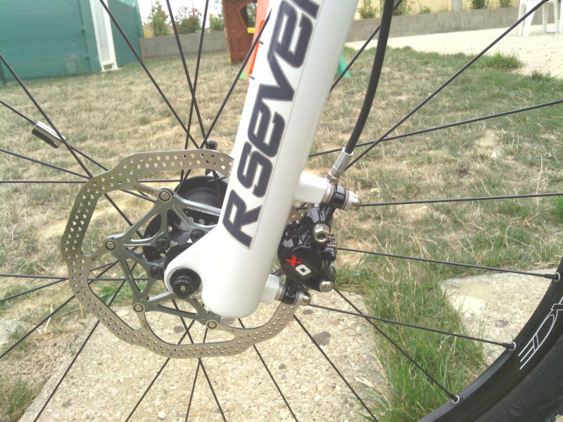

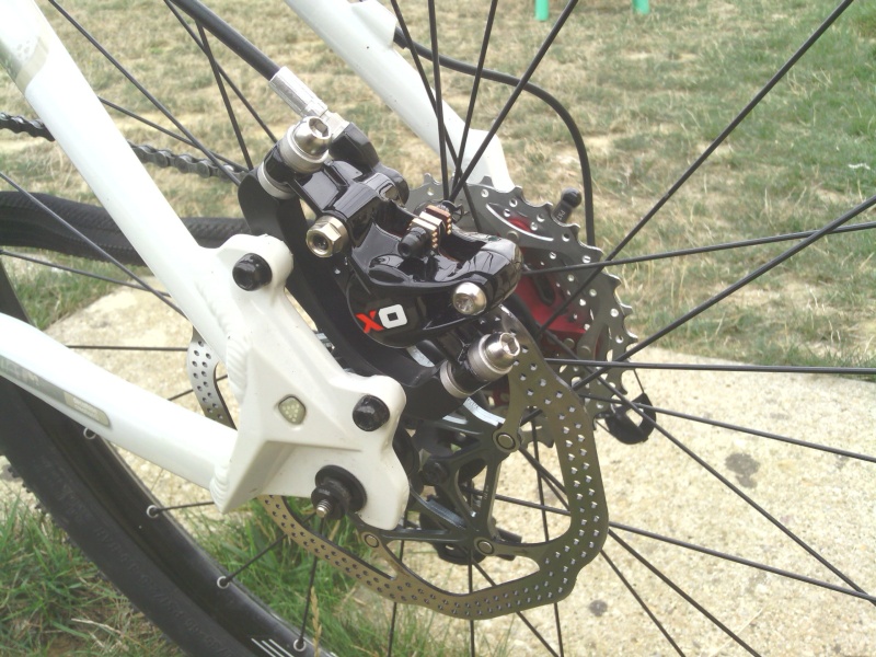

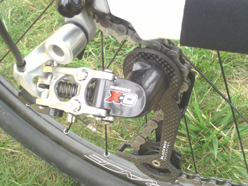

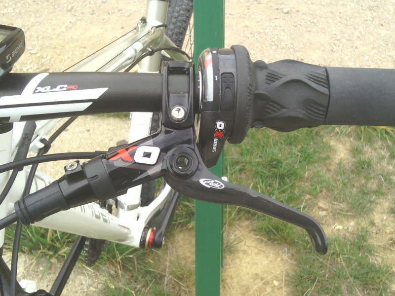

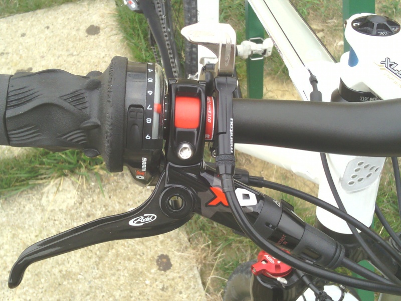

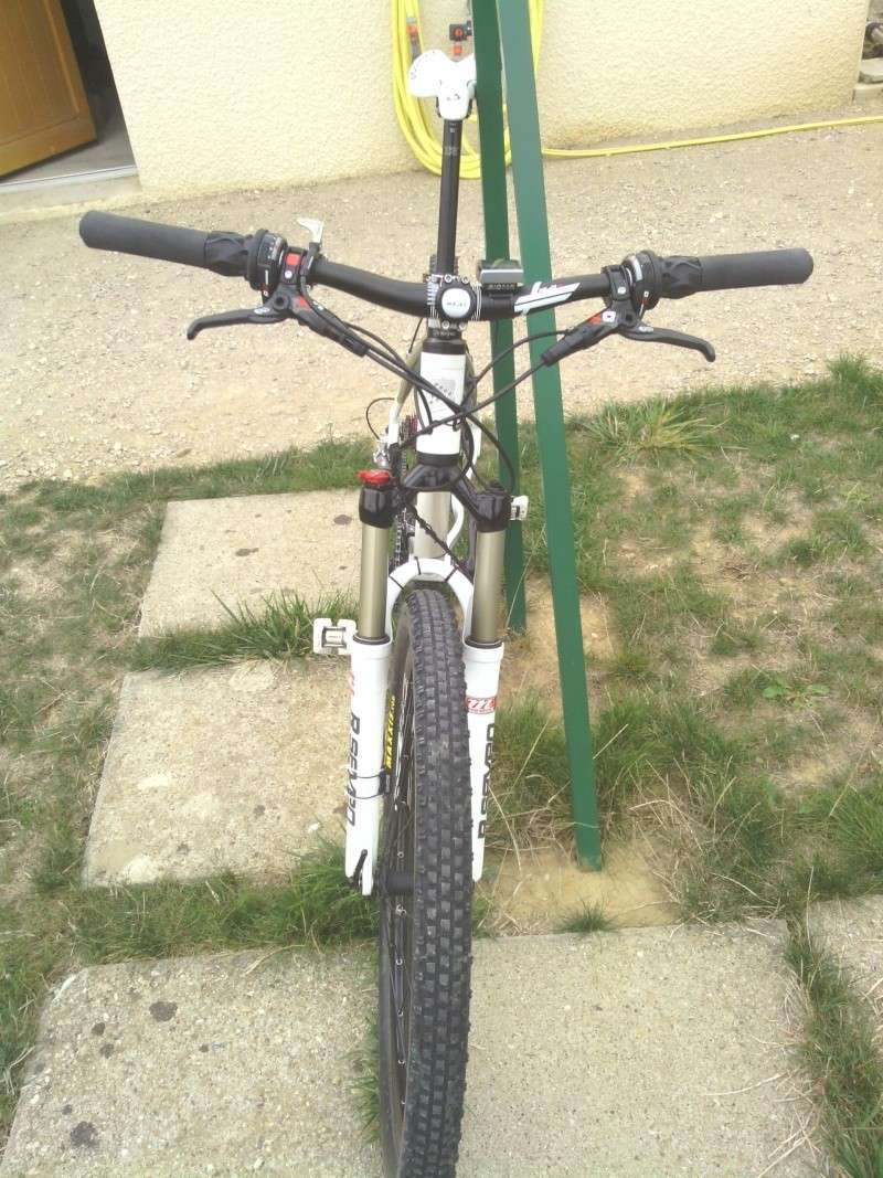

Bon voila mon 8.2 upgrad!
En gros, sa configuration actuel:
Roues fulcrum red metal 5
Pneus rocket ron evo 2.1
Chambres a air Maxxis superlight (Bientot passage en notube)
Bloquage de roue kcnc
Shifters sram X0 twister
Cassette sram X0 11-36
Dérailleurs avant arrière sram X9
Chaine shimano XT
Pédalier truvativ stylo d'origine monté en double plateau SPECIALITE TA 24-36 + bash
Frein avid X0
Kit cable jagwire
Fourche rock shox reba 2012
Cintre ritchey WCS carbone
Potence ritchey WCS
Tube de selle ritchey WCS
Selle italia SLR
Grip mousse ritchey
Jeu de direction ritchey
Collier de selle kcnc
Pédales crank brothers eggbeater
Vis divers titane
Poids: 10,1 kgs (sous les 10 en notube)
Voila j'en oublie surement :) Place au photos!

Messagede nono28 » Jeu 11 Oct 2012 17:35
Après 1 an d'absence de post sur le forum, je vous présente mon vélo dans l'état actuel, c'est un RR 9.3
Il pèse 11820 g, et voici la liste des modifs :
- freins d'origine hayes strocker gram, passé en 180mm devant et 180mm derrière ( je trouvais que les 160mm perdaient leur efficacité sur de longs freinages )
- cintre KCNC 124g
- pneu arrière Racing Ralph 2.10 avec chambre latex C4 (460g+122g)
- pneu avant TORO 2.35 en tubeless (650g + 50g de latex )
- selle fizik 310g :oops: ( confortable, mais gros gain de poids en perspective )
- passage en monoplateau 34 dents
- retrait du dérailleur avant XT 160g
- retrait de la manette + câble + gaine 167g
- retrait de l'indicateur de rapport XT sur la manette droite 13g
- pose d'un bash Hope (64g) en remplacement du plateau de 44 dents
Par contre, j'ai installé un petit plateau de 20 dents, sur lequel je passe à la main en cas de pentes imprenables en 34, :lol: j'aime pas pousser le vélo.
J'ai la chance d'avoir un dérailleur XTR derrière qui plaque bien la chaîne et je ne déraille pas pour le moment.
J'ai quelques modifs en tête d'ici Noël pour descendre sous les 11500g.
Ma config me plait car très agréable à rouler, mais si vous avez des pistes d'améliorations, je suis preneur.

Re: Vos DKT, B'Twin et autres Rockrider upgradés
Messagede PapyTA » Jeu 11 Oct 2012 22:01
Tu peux aussi rapprocher les leviers de ton cintre ce qui te permet d'économiser les 1.587 grammes imputables aux 4 prothèses à greffer sur tes doigts pour atteindre les-dits leviers et pouvoir freiner. :mrgreen:
Plaisanterie à part, c'est un effet d'optique ou les leviers sont réellement aussi écartés du cintre que ça ? :shock:
PapyTA
Messages: 3081
Localisation: Angers
Messagede nono28 » Jeu 11 Oct 2012 22:07
Bien vu pour les leviers , je ne freine qu'avec la dernière phalange sur 1 ou 2 doigts maxi, d'où les disques en 180mm aussi.
Je trouve que je dose mieux ainsi ...
