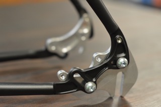

Rocky Rider a écrit:Salut à tous.
J'ai foirée un pas de vis de ma pate amovible Rohloff (coté gauche). Vous avez idée de la référence et où ça se peut être disponible ? J'ai demandé à Vagabonde mais pour l'instant je n'ai encore aucun retour.
