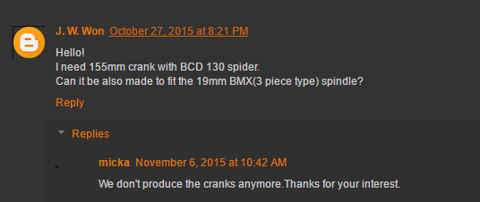

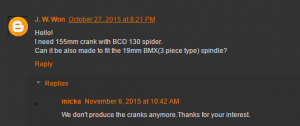

Je crois que j'ai trouvé un pédalier:
http://its-not-a-bicycle-its-a-demonchaux.blogspot.dk/2013/03/eclair-ti-crank-arms-ti.html
Je peux même le commander en 155 :lol:

Messagede faber » Lun 20 Fév 2017 10:37
Sûr que tu peux le commander ? :?
