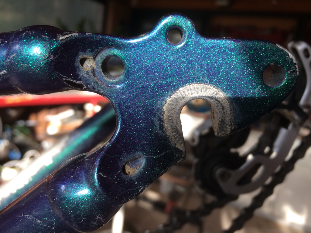

Bonjour, mon Palomino de 2004 roule toujours même s'il a laissé la première place à un Orbéa OIZ M10 en 2019. C'est donc maintenant un vaillant mulet (non péjoratif) que je prends en vacances et quand le terrain ne pénalise pas trop les 26 ". Je viens d'exploser la roue AR et je voudrais en profiter pour monter des freins à disques (oui en 2004 et je ne me souviens plus pourquoi j'avais fait le choix des V-Brakes).
Mon souci est que la patte AR comporte 2 trous non filetés de 6 mm et espacés de 44 mm, entre ces 2 trous il y en a un autre fileté de 5mm).
Cela ne correspond à aucune patte d'adaptation que j'ai pu rechercher (le Standard IS a un écart de 51 mm entre les 2 trous filetés de fixation).
J'ai déjà échangé directement avec Patrice d'Alpatech que je remercie ici pour sa gentillesse et sa réactivité mais je n'ai pas de solution évidente.
Du coup, appel à témoins (aussi posté sur forum vélovert) : y-a-t'il sur ce forum quelqu'un qui a résolu ce problème d'adaptation de frein AR ?
Ci joint photo de la patte AR
Merci, Wally.

Messagede wally30 » Lun 21 Déc 2020 09:56
Sur le forum vélovert Koyote vient de me donner la même réponse.
Merci à tous les 2, je commande direct !!
