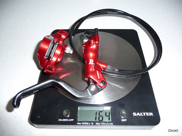

Messagede forumeurdu14 » Dim 13 Avr 2014 16:47
forumeurdu14
Messages: 372
Images: 45

Messagede Klarf » Jeu 17 Avr 2014 07:48
La durite tressé couleur argent est assez légère face a une tressé kelvar (facilement une dizaine de gramme par freins)
Ensuite les plaquettes si elles n"ont pas de support alu tu prends 10g par freins aussi.
La visserie titane vs. l'alu tu as 10g sur la paire aussi.
Au final 10g en 10g ...
