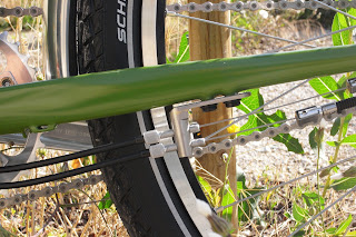

rosserpmok a écrit:pourquoi ça ne serait pas suffisant avec les vis d'origine?
albert a écrit:une tof allemende bien connue
pour moi , il ne faut qu'une seule vis de reglage par cable .
meisterkombi a écrit:bon ça y est, j'ai commandé et reçu les rayons. le rohloff c'est quand meme la "bidouille" quand le cadre n'est pas dédié : j'ai monté un excentrique sur le pédalier et je vais attaquer le rayonnage de la roue. commande interne installée mais avec fabrication d'une petite patte titane pour empêcher d'interférer avec le disque. ça passe très très près ! j'ai fait passer la ligne de cables par le haut car en dessous c'était trop compliqué dans un premier temps. les cables sont donc gainés tout du long.
en statique les vitesses passent bien il me reste a faire la roue en éspérant que je me sois pas trompé dans les calculs !!!
a bientot

Gatouille a écrit:phill35 a écrit:.....
Albert, Je pense que je vais demander à Patrice de faire une butée sous le hauban avec juste 2 filetages pour recevoir les vis de réglage d'origine Rohloff. La question est : est ce que ce sera suffisant pour suivre l'allongement de la chaine au fur et à mesure de son usure et en plus de régler la tension ???
Peut être serait-il judicieux de faire placer en plus des butées/tendeur au niveau de la douille de direction, comme sur les vélo de route...
- Une chaîne est dit usée "à changer" pour un allongement de 0,75%. Pour 110 maillons, longueur = 110*12,7= 1397mm. Allongement max chaîne = 0,75%x1397= 10,5mm. Donc dé-réglage max de l'entraxe = 10,5/2= 5,3mm.
- Les vis de réglage fournies par Rohloff peuvent encaisser 20mm de réglage environ.
---> 20 - 5,3 = 14,7mm restants pour tendre/détendre les câbles. Au théorique, si tu ne changes pas de plateau/pignon, tu auras donc de la marge.
Tu peux quand même ajouter des butées sur ton cadre vers la douille de direction, ce sera une sécurité + apportera de la facilité pour le réglage du "neutre" de la poignée.
Note : les excentriques et pattes coulissantes sont conçues pour supporter un éventuel changement de plateau/pignon + usure chaîne + réglage tension.
- Les excentriques ont globalement une plage de réglage de +/- 7,5mm, soit 15mm.
- Les chaînes ont un pas de 1"/2 = 12,7mm. Soit une possibilité de réglage (en enlevant/ajoutant des maillons par 2 (1 ext + 1 int)) de 12,7mm.
