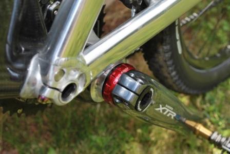

Messagede tanas » Dim 12 Juil 2009 16:45
BB Chris King + XTR M960

Messagede Klarf » Dim 12 Juil 2009 17:05
tiens ce montage tombe bien, j'attends un boitier silver pour aller avec mon xtr m960 poli, as tu du mal a rentré l'axe ou c'est rentré tout seul?
car les pièces en plastique qui sont en contact avec l'axe sont ajusté très près, et souvent ca force beaucoup (je penses a mon rotor par exemple)
merci :)
Messagede tanas » Dim 12 Juil 2009 17:09
Effectivement l'ajustement est plutôt serré entre l'axe du pédalier et "l'insert" en plastique CK, mais le montage s'est fait sans difficulté.
