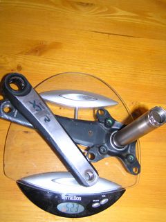

Messagede tfayet » Sam 21 Nov 2009 17:52
Quelqu'un a t il en tête le poids d'une paires de manivelles XTR M970 nues (sans visserie, ni plateaux, ni boitier)?
J'ai cherché, mais rien trouvé :(

Messagede lebad » Sam 21 Nov 2009 18:29
523 g pesés à l'instant !

Messagede Klarf » Sam 21 Nov 2009 18:32
il manque pas une vis par hasard?
j'ai pesé le miens a 529g manivelles seule complètes, avant polissage.

Messagede tfayet » Sam 21 Nov 2009 18:54
lebad a écrit:523 g pesés à l'instant !
Merci de ta réponse.
Je suis en train de voir pour me faire un montage en double XTRM970+42ou40/26; et donc j'essaye d'estimer le poids du futur montage...
