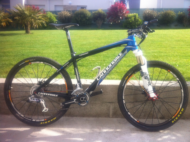

Messagede chrisdu56 » Mer 26 Mar 2014 14:41
bonjour
Je me présente, chrisdu56, j'ai modifié mon taurine en 27.5 après être passé sur votre forum et franchement je ne suis pas déçu!!
AVANT
APRES
J'en ai profité pour passer en 1*9 vitesses et installer une fourche dtswiss xrm en 26 pouces..et ça passe..
Encore merci aux forumers pour leurs conseils!!

chrisdu56 a écrit:bonjour
AVANT
APRES
tu devrais mettre une tige de selle avec recul, tu vas plier les rails de ta selle avec ce reglage là.

Messagede chrisdu56 » Ven 28 Mar 2014 17:54
AVANT
APRES
J'ai commencé par avancer ma selle de 10 mms, on verra si ça me va!!
En tout cas merci pour l'info ;) ;)

Re: Le sujet des 27,5 - 650b
Messagede machfive » Sam 29 Mar 2014 10:37
Etrange de virer la tds avec recul et d'en mettre une droite en reculant autant la selle,quel intérêt ?

Messagede Nerio » Sam 29 Mar 2014 21:35
chrisdu56 a écrit:J'ai commencé par avancer ma selle de 10 mms, on verra si ça me va!!
ça changera rien d'avancer la selle de 1cm... ce qu'il te faut c'est une tige de selle avec recul... point barre.
le recul de ta selle c'est un réglage morphologique pas un "on verra si ça me va"
donc remet ta ritchey en carbone, ou achète une tige de selle avec recul et règle ton recul comme il se doit.
sinon tu sens un avantage en passant en 27,5... alors que tu passes d'une paire de roue "haut de gamme" a une paire premier prix... donc il serait interessant de voir la différence avec une bonne paire de roue. (je n'ai rien contre les crossride mais bon par rapport a des SLR meme si il y a beaucoup a redire sur les slr ça reste des bonnes roues)
Messagede chrisdu56 » Lun 31 Mar 2014 18:10
Après mure reflexion et avant que le sujet du recul de selle hante vos nuits, voici mon droit de réponse:
-"on verra si ça me va" et ca me va , j'ai essayé le vélo sur 2 sorties , je l'essaierai encore et on verra si ça m'ira encore.
Les calculs pseudo scientifiques qui vont intéresser que 5% des vttistes : très peu pour moi!
Rien ne vaut l'essai sur le terrain...point barre ;))
-J'ai trouvé un avantage avec les 27.5 même si ce ne sont que des crossride mais promis Nerio dès que j'aurai 700 euros j'achèterai des crossmax slr....ou pas d'ailleurs... car j'ai été trop déçu par les slr 26 pouces.(beaucoup moins fiables que des ztr "premier prix").L'apport des 27.5 dans les passages "caillouteux" et techniques est indéniable et ceci indépendamment de la marque , je pense que c'est le diamêtre des roues qui est responsable de cela ,bien avant la légereté, la rigidité ou le look (mais peut-être que je me trompe!!)
-En ce qui concerne la tige de selle et le recul, je pense que vous avez vu (en fins limiers que vous êtes) que les 2 selles étaient différentes (gobi et italia slr) et que par conséquent le recul de selle pouvait aussi peut-être dépendre de la selle utilisée (mais peut-être que je me trompe encore???)
En attendant merci pour vos infos que j'ai suivis et que je suivrai encore....si je le peux..
