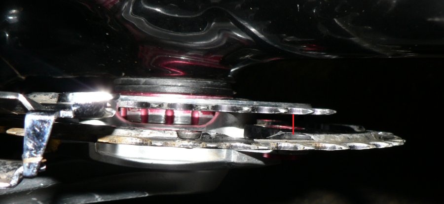

Cela fait un petit moment que je roule avec mon XT modifié en double avec plateaux Chinook, et j'ai rencontré un problème dès le début. La chaine arrive à tomber entre les deux plateaux et reste coincée avec chainsuck et cadre carbone abimé... cela arrive en général lorsqu'il faut que je passe sur le 28 en urgence(raidar visible au dernier moment etc..). Je me demandais si ce n'était pas un simple problème d'écartement des plateaux, les chinook sont bcp plus fin que les shimano d'origine, en ramenant mon 40 dents vers l'intérieur cela résoudrait peut-être le problème.
Est-ce qu'une âme charitable qui n'a pas ce genre de souci pourrait me donner l'espace qu'il y a entre ses plateaux, je rajouterais des rondelles si nécessaire.

Messagede TLR 91 » Ven 13 Nov 2009 18:25
C'est curieux, j'utlise depuis 6mois un pedalier XT modifié en double en 40x26 plateau Chinok et je n'ai aucun soucis....
C'est quoi ton cadre? quel est la largeur du boitier de pédalier?

Messagede $eboss » Ven 13 Nov 2009 18:39
si tu remontes un peu, j'en ai deja parlé et j'ai meme apporté une solutio, à quelques centimes :wink:

Messagede Erwanaa » Ven 13 Nov 2009 18:40
TLR 91 a écrit:C'est curieux, j'utlise depuis 6mois un pedalier XT modifié en double en 40x26 plateau Chinok et je n'ai aucun soucis....
Le cadre est un fuji avec boitier en 68 mm mais je ne vois pas trop en quoi cela intervient dans mon problème.
en essayant de reproduire le problème sur mon pied d'atelier je me suis rendu compte que la chaine lorsqu'elle reste entre les plateaux se coince en fait dans le plateau de 40 qui est très ajouré, ce n'est pas systématique mais parfois lorsqu'elle arrive à faire un tour sans descendre sur le 28, elle est alors entrainée par le 40 dents et provoque un chainsuck.

Messagede Erwanaa » Ven 13 Nov 2009 18:41
$eboss a écrit:si tu remontes un peu, j'en ai deja parlé et j'ai meme apporté une solutio, à quelques centimes :wink:
merde alors , je le suis pourtant attentivement ce post :evil: bon je m'en vais fouiller :)
Edit : ah oui, donc mon idée de réduire l'espace entre les plateaux est la bonne, tu as une idée de l'épaisseur que tu as ajoutée ?

Messagede $eboss » Ven 13 Nov 2009 18:51
j'ai pas donné l'épaisseur?
ça doit etre 1mm à tout casser et plus de probleme! j'ai du faire ça surmon xt et fsa!

Messagede TLR 91 » Ven 13 Nov 2009 19:25
ok no soucy :wink:
Mais tu devrais également baisser ton dérailleur avant de 3/4 mm également cela peut etre une des causes car il n'y a aucunes raisons qu'à configuration égale je n'ai pas ce problème :wink:

Messagede Erwanaa » Ven 13 Nov 2009 20:56
TLR 91 a écrit:ok no soucy :wink:
En fait je ne peux pas le baisser plus , la fourchette est déjà très proche des bases.

Messagede colargol » Dim 15 Nov 2009 21:51
Une petite photo du mien en passant
Donc c'est un low-cost, puisque j'ai gardé le 22, j'ai mis l'intermédiaire en 36 (toujours chez Truvative pour 20€ et 44gr.) JE pense que je vais peindre en noir les bouts de l'étoile qui sont gris.
Pas encore assez de recul pour dire si c'est "vraiment" mieux, mais c'est 65gr de gagné en tout cas, et avec un plateau + light, je pense qu'il y a encore une dizaine de gramme à grapiller.
Par contre le réglage du dér AV a été très délicat. Maintenant ça a l'air pas mal, mais...

Messagede Pat2A » Dim 15 Nov 2009 23:42
C'est pas un effet d'optique, il est vraiment trop haut; :shock:
