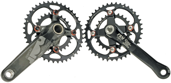

Messagede raider » Dim 11 Oct 2009 17:42
Kit conversion FRM avec choix de dvlpt. Plateaux 42, 40 , 27 et 26.
Ici: [url]http://www.withspiritshop.com/description.php?lang=1&path=18&sort=Id&page=0&id=478[/img][/url][/url]
The shop: http://withspirit.fr

Messagede shannon » Dim 11 Oct 2009 18:59
visiblement en guise de kit de conversion ils vendent deux plateaux et 4 entretoise ça m'a l'aire un peut "juste" : deux plateau TA et des cheminées courtes et on a un "KIT"
mais ceci ne me concerne pas car je cherche du 29-44 et impossible d'avoir ce developement avec un pedalier 4 branches 104-64 .
je pense que je vais acheter ce KCNC .

J'ai donc deux / trois interrogations auxquelles vous pourrez peut être répondre :
- Tout d'abord quel est le prix le plus bas que l'on peut trouver pour un pédalier double (donc entrée de gamme) afin de faire un premier essai ?
- Ensuite, si toutefois je suis conquis, quel est selon vous le meilleur rapport qualité/prix/poids pour un pédalier double en ce moment sur le marché avec un budget max de 350€ (plateaux compris si possible) ? Je pensais au nouveau Rotor 3D mais peut être qu'il existe mieux et moins chère...
- Et enfin quelle denture me conseillez-vous pour faire un premier essai : je pensais à 42 x 27 mais j'avoue que je ne sais pas trop.
Merci pour vos réponses.
Pour ma part, je suis en pédalier shimano 105 triple de route modifié en double car je voulais essayer le double .
Je fais également de la route et du coup j'ai moins de différence entre mes 2 vélos ( surtout côté q-factor) .
Pour le prix regarde bien mais un pédalier triple 105 coute dans les 70 euros + un kit de cheminées courtes dans les 15 euros + plateaux .
Ensuite tu peux mettre un boitier dura ace sur ton vélo pour 20 euros.
Mon ensemble fait 800g ( BB compris) pile poil avec plateaux origine ( acier sur 105 ...) .
Je suis actuellement en 39x30 ( origine du 105 ) et bien que ce soit vallonné chez moi je passe partout alors je pense que le 42x27 est pas mal .
Concernant les pédaliers spécifiques doubles, je n'ai pas essayé donc je ne me prononcerais pas je laisse la place pour cela .Mais recherche bien car on en parle sur plusieurs sujets différents .
