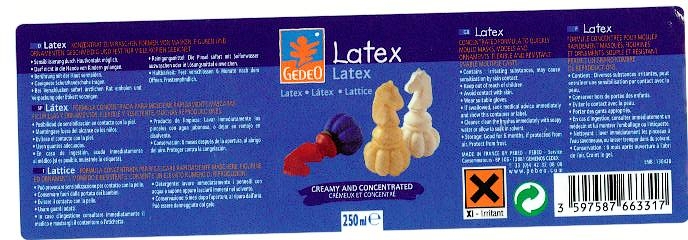

Messagede derailleur4590 » Mar 2 Sep 2008 13:52
J'ai monté mes roues en "notube" avec le produit ci dessous.
Mélange à 75% d'eau et 25% de latex. 6€ les 250 ml de latex. Soit 6€ le litre de préventif. et ça marche super :lol:
Bon ride.

Messagede fbi » Mar 2 Sep 2008 14:02
derailleur4590 a écrit:J'ai monté mes roues en "notube" avec le produit ci dessous.
Ca marche quand-même un peu moins bien que le Notubes.
J'en avais acheté 1 litre non dilué à l'époque (il y a 4 ans) pour 10-12€
mais j'étais plutôt à 1/3-2/3 comme mélange latex-eau.

Messagede derailleur4590 » Mar 2 Sep 2008 15:00
Je n'ai pas constaté d'écarts.

Messagede fbi » Mar 2 Sep 2008 15:06
Ca "tapisse" un peu moins bien et ça a tendance à coaguler un peu plus. Donc il faut plus souvent recharger...
Le meilleur que j'ai essayé c'est l'Eclipse mais il est trop cher, il n'existe qu'en petits flacons.
