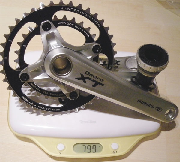

Montage ce matin de mon pédalier XT en double 40/26 et 11/34, le tout avec des pièces de chez Duligth(merci batsien), montage nickel test cette semaine car aujourd hui il pleut 8)

Messagede BASS MANTA » Dim 12 Juil 2009 14:15

Messagede TLR 91 » Dim 12 Juil 2009 14:30
XTR 11/34 :wink:
