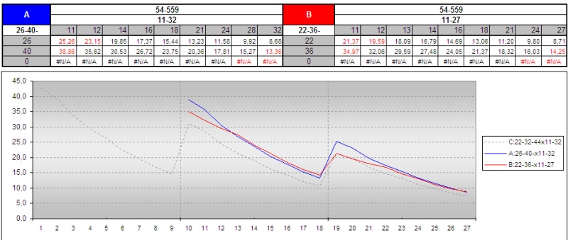

J'adore mon montage avec 26-40 devant et cassette 11-32 derrière.
Petit calcul rapide, j'ai réalisé que je pourrais avoir presque les mêmes développements avec 22-36 et une cassette 11-27. Je ne perdrais que sur le dernier rapport, le plus long, que je ne mets jamais.
D'où ma question : y a t il un truc que j'aurais oublié et qui tendrait à contre indiquer cette combinaison ??
Car ça permettrait d'utiliser mes plateaux de 22 qui trainent à la maison, de mettre une cassette route avec les avantages que l'on connait, et enfin amoindrir le risque de toucher le cadre (problème de wilbiker).
Merci pour vos avis...

Messagede Seb-@. » Mer 24 Juin 2009 08:41
A ligne de chaîne et démultiplication identiques, avec des pignons et plateaux plus petits tu vas user plus rapidement ta transmission (car moins de dents en prise). Mais tu vas aussi gagner en compacité et en légèreté. Et puisque tu dis avoir du stock de plateaux, l'usure un peu plus rapide n'est pas forcément un problème majeur.
Seb-@.
Messages: 7687
Localisation: 28 & 91
Messagede Gadget » Mer 24 Juin 2009 09:33
lebad > voici ce que les deux développements donnent (vitesse estimée à 85tpm) :
--> Ton petit plateau ne va plus être très utilisable...
Par contre, un 24/36 devant avec une cassette 11-28 (Shimano HG-80) sera un bien meilleur compromis.

Messagede lebad » Mer 24 Juin 2009 10:41
Mouai mouai... à réfléchir encore un peu. Je pense que j'essaierai un jour !
Pour moi l'essentiel est de conserver un développement mini équivalent. Ensuite, pour le devpt maxi, c'est quasi équivalent à 40/12. Ca peut le faire.
Je ne vois pas pourquoi le 22 est inutilisable dans l'histoire.
Bref, à voir, merci pour vos avis :wink: Et surtout pour m'avoir pensé aussi à la K7 11-28 !

Messagede Gadget » Mer 24 Juin 2009 10:53
lebad a écrit:Je ne vois pas pourquoi le 22 est inutilisable dans l'histoire.
J'ai écrit "plus très utilisable".
La plage d'utilisation de la K7 étant plus restreinte, tu vas devoir plus régulièrement passer du 22 au 36 et vice-versa. C'est ce que montre le graphique.
:wink:

Messagede lebad » Mer 24 Juin 2009 13:02
:wink:
Ok, je vois et ça peut être un problème, tu as raison...
Tant que j'aurai pas essayé, je ne saurai pas !
Merci :wink:

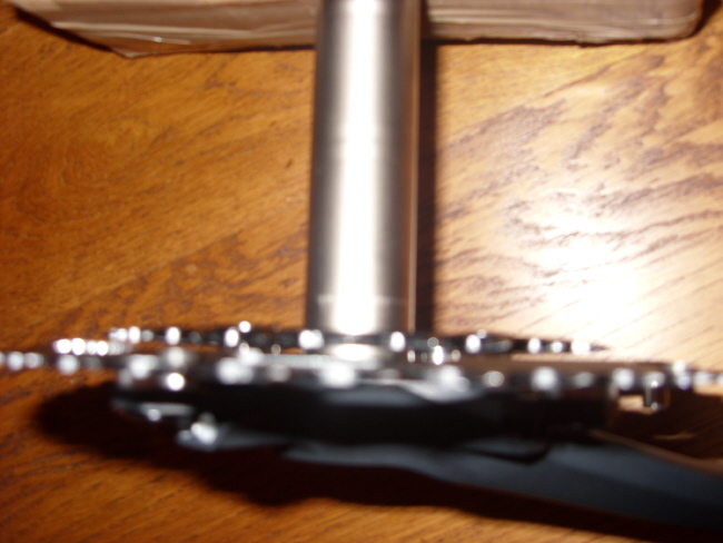

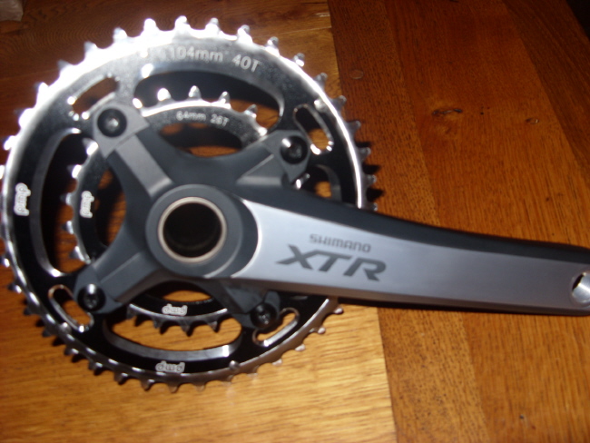

je viens de recevoir un kit pmp (couronnes 26/40 et entretoises)pour modifier mon pédalier xtr,jusque là pas de soucy :D
quelqu'un aurait déjà tenté la transfo.pour me dire à quel endroit exactement place t'on ces entretoises ? est-ce pour compenser l'épaisseur conséquente du grand plateau xtr :?: :?

Messagede herve 38 » Jeu 25 Juin 2009 18:20
zéphi48 a écrit:je viens de recevoir un kit pmp (couronnes 26/40 et entretoises)pour modifier mon pédalier xtr,jusque là pas de soucy :D
c est quoi les cotes des entretoises ?

Messagede zéphi48 » Jeu 25 Juin 2009 18:39
4 entretoises de 3mms d'épaisseur et de 1cm de diamètre
4 entretoises de 2mms d'épaisseur et 8 mms de diamètre

Messagede herve 38 » Jeu 25 Juin 2009 19:00
ça doit être les rondelles a mettre entre ton petit plateau (le 26 ) afin que tu ais l espace necessaire pour faire descendre la chaine , en fait , les rondelles compense la différence d épaisseur qu il y a entre les plateaux shimano et les autres marques .
moi par exemple sur mon pédalier xtr et plateaux ta chinook , j ai mis des rondelles d environ 2 millimètres , après , a toi de voir lesquelles il faut mettre dans ton cas .

Messagede zéphi48 » Jeu 25 Juin 2009 19:11
herve 38 a écrit:ça doit être les rondelles a mettre entre ton petit plateau (le 26 ) afin que tu ais l espace necessaire pour faire descendre la chaine , en fait , les rondelles compense la différence d épaisseur qu il y a entre les plateaux shimano et les autres marques .
merci hervé,ça devrait donc le faire :wink:

Messagede Sawyer » Jeu 25 Juin 2009 20:17
pareil pour moi ,entretoises de 2mm entre le 26 et le pédalier et passage nickel :wink:

Messagede zéphi48 » Jeu 25 Juin 2009 20:47
montage effectué,je trouve l'espacement entre les 2 plateaux assez réduit,5mms à peu près, :?: :? normal
l'ensemble,pesage du pédalier complet sous peu :wink:
