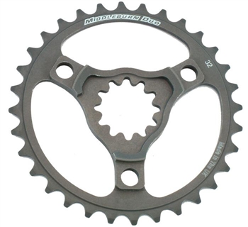

zrv a écrit:Est-ce que le plateau porteur a bien été graissé lors du montage sur la manivelle :?:
Ah non, je n'ai pas graisse de plateaux....
Tu me conseilles de graisser ou exactement ?
TU veux parler de l'étoile ??

Les vis cheminés int/ext + contact plateau/étoile au niveau des branches.

Oui c'est ça, du plateau porteur qui en même temps fait office d'étoile, celui la:

OK, et j'applique de la graisse ou ?
Sur la partie plate autour de l'étoile ?
Toujours de la téflon ?

tout ce qui est en contact avec la manivelle et l'écrou de serrage

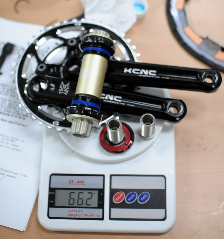

Bizarre :shock: sur le site de Bass il est annoncé à 745 grs complet :roll:
ça fait presque 80 grs d'écart, qui à vérifié le poids de façon fiable, Nuts si tu passe par la :?:

Photos reprise du post de nuts sur son Tomac

Sacré écart quand même :shock:

bizard surtout qu'on dirait qu'il y a un collier de selle rouge sur la photo ....shop :roll:
en tout cas il sorte soon un double axe intégré à ce poids là!

C'est pas photoshopé
et le collier je sais pas ce que c'est
Image[/img]

Ces jours ci sort un nouveau KCNC double, avec axe intégré coté manivelle, et ce petit collier rouge. Il pèserait 665g en 29/42.
La photo à 750g c'est le modèle actuel, à boitier K type.
La photo à 662g ressemble au modèle actuel, alors que c le poids du nouveau ... à mon avis c un petit malin qui a fait "tare" au bon moment sur la balance.

Pourquoi tant de mauvaise foi?
C'est le nouveau c'est tout.

Sache, homme de bonne foi ( laquelle d'ailleurs ? ), que le nouveau devrait avoir un axe intégré comme sur cette photo déjà postée ailleurs http://img187.imageshack.us/img187/4892/kcnccranksdd4.jpg
Alors peut être que l'axe intégré ne l'est pas et que tu as raison ...

En effe je confirme qu il s agit du nouveau 2009. J ai commandé le triple pour le basculer en double et quand mon bouclard a appellé acsud il lui ont dit qu c 'était axe integré mais amovible des deux cotés

oui, un axe non intégré quoi!
c'est étrange comment la formule "axe intégré" fait vendre!
Messagede Sawyer » Sam 9 Mai 2009 13:48
c'est bizarre comme expression : axe intégré qui s'enlève des 2 cotés?
