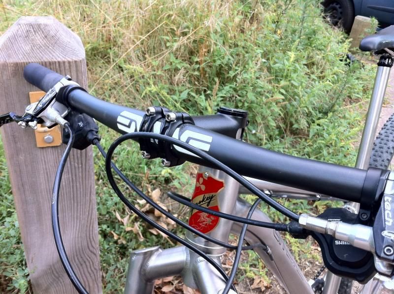

Messagede faber » Dim 18 Aoû 2013 11:26
Joli cintre Fred :P Les périphs ENVE sont chouettes, je me demande pourquoi ils sont quasiment les seuls à faire du noir mat avec logo blanc...
Par contre tu n'as pas changé/raccourci la potence ?
faber
Messages: 4311
Re: Les cadres Lynskey / VTT
Messagede HBS » Dim 18 Aoû 2013 11:56
Fab j'ai longtemps hésité avec le cintre Thomson en titane mais je n'arrivais pas à me décider sur l'angle ( 6 ou 12 ), l'Enve a permis de trancher surtout quand on compare les poids ( presque 300gr pour la version titane du Thomson )
Quant à la potence, c'est toujours la syntace en 90mm
La fonction crée l'outil...

Messagede faber » Dim 18 Aoû 2013 12:58
HBS a écrit:Fab j'ai longtemps hésité avec le cintre Thomson en titane mais je n'arrivais pas à me décider sur l'angle ( 6 ou 12 ), l'Enve a permis de trancher surtout quand on compare les poids ( presque 300gr pour la version titane du Thomson )
Donc l'angle plus rentrant du cintre compense sa largeur plus importante ?

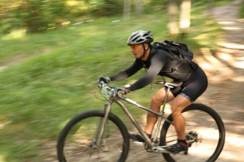

Messagede HBS » Mer 4 Sep 2013 13:36
Globalement oui Fab même si la différence de position n'est pas si extraordinaire que ça... Dans tous les cas je ne reviendrai pas en arriére, le gain dans le technique et les appuis en virage sont vraiment sympas avec un cintre plus large ( pour moi ).
en "action" le WE dernier :oops:
HBS
Messages: 690
Inscription: Dim 15 Nov 2009 21:15
Localisation: Paris XII
Messagede centaur » Mer 4 Sep 2013 14:59
C'est moi ou tu à l'air tendu ?
:mrgreen:

Messagede poilopate77 » Mer 4 Sep 2013 16:47
tu étais sur la Ballancourtoise on dirait .. je me trompe ?
poilopate77
Messages: 192
Inscription: Mar 25 Aoû 2009 14:28
Messagede HBS » Mer 4 Sep 2013 16:51
poilopate77 a écrit:tu étais sur la Ballancourtoise on dirait .. je me trompe ?
ui ! ;)
